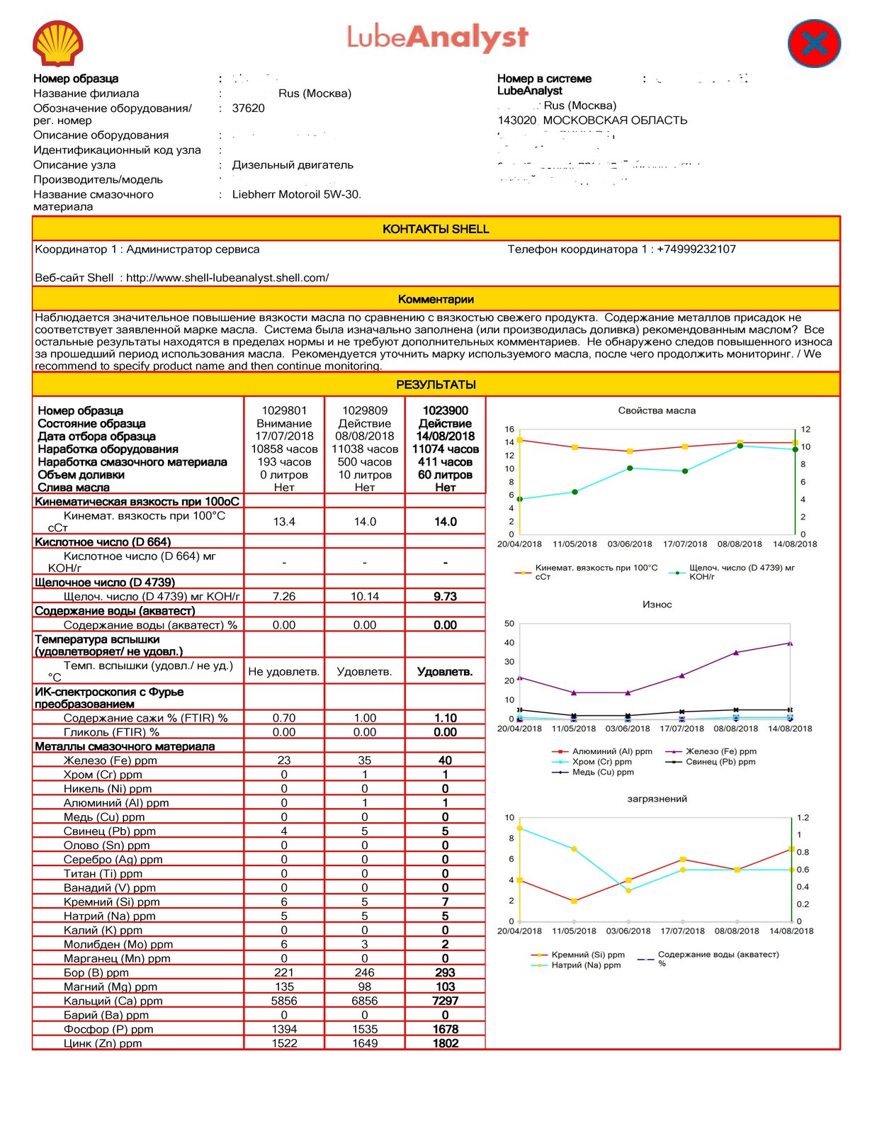

Liebherr Motor Oil 5W-30, 411 моточасов на гусеничном экскаваторе
23 ноября 2018
А вот этот анализ и это масло уже интереснее! Масло в принципе зачетное даже для легковых авто. А анализ интересен тем, что там по сути три анализа сопоставлены и есть графики.
