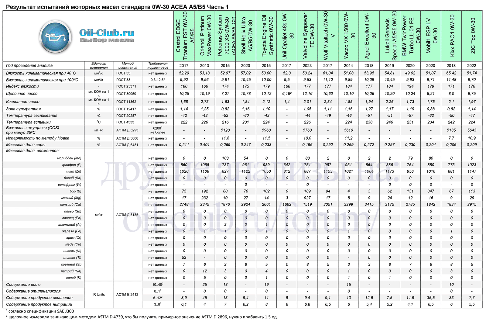

Сводная таблица лабораторных анализов масел ACEA A5/B5 0W-30 последняя редакция 02.07.2026. Проделана громадная работа, на которую потрачено очень много средств и времени, форумчан Oil-Club.ru. Спасибо всем! Получилось действительно независимое лабораторное исследование, масел для Ford, Volvo, Huyndai, KIA, Ford, Mazda, Toyota итд. Некоторые масла не имеют тех или иных допусков, проверяйте, но в целом выбраны масла из разряда ACEA A5/B5 так же сюда включены масла ACEA A5/B5 + ACEA C2.
