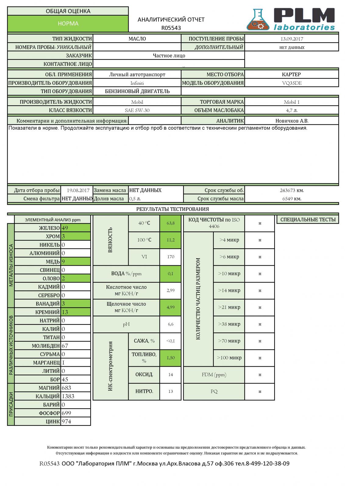

Mobil1 x1 5W-30 отработка на Infiniti FX35 после 6549кмМасло Mobil 1x1 5w30, 4 литра из канистры с новым дизайном (выпуск конец марта 2017) + 1,3 литра из канистр со старым дизайном (выпуск ноябрь 2016);
Авто Infiniti FX 35, VQ35DE, 2006 год;
Общий пробег 243 673;
Пробег на масле 6 549;
Моточасы 165ч (по данным бортового компьютера);
Средняя скорость 39.6 км/ч (по данным бортового компьютера);
Режим эксплуатации - очень много трассы, около 80% всего времени можно считать, что трасса, остал
