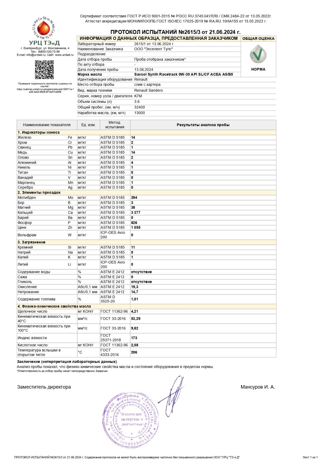

Savsol Synth Racetrack 0W-30 отработка на Renault Sandero Stepway 2 после 13 000км   Масло: Savsol Synth Racetrack 0W30 Автомобиль: Renault Sandero Stepway 2 1.6 K7M  Общий пробег на одометре: 32400 км Пробег на масле: 13000 км Моточасы: 240 - 260 ориентировочно Средняя скорость: ~50 км/ч Средний расход топлива: ~6.5 - 7 л Доливки масла: нет Присутствие отложений в двигателе ДО: нет Присутствие отложений в двигателе ПОСЛЕ: нет Автозапуск по времени: не использовался Нали
