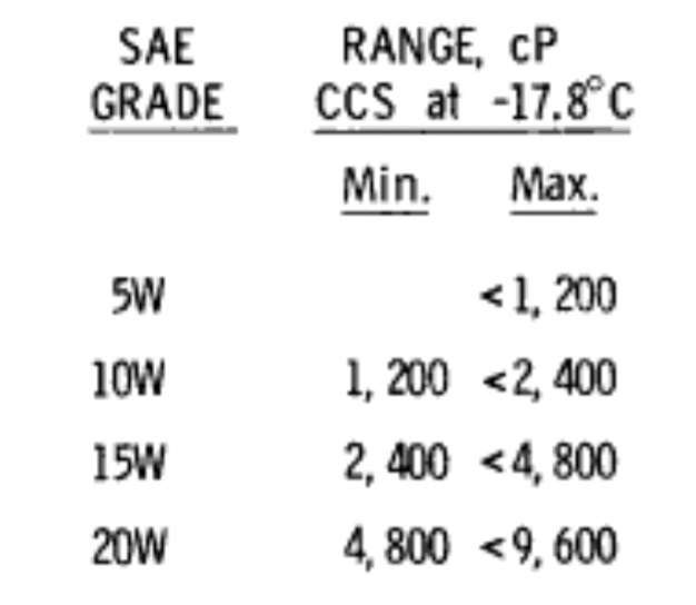

ASTM D5293 - вязкость имитации холодной прокрутки стартером CCS
История на удивление есть в wikipedia ) может сам автор постарался
https://en.wikipedia.org/wiki/Cold-cranking_simulator
Ибо тот кто все начал - Dr. Dae Sik Kim из Esso (ExxonMobil) , собрал первый прибор в домашних условиях.
В чем были трудности, насколько я помню дальше -
проблема была найти точный rate сдвига между 20 000 и 100 000 в секунду. Важной проблемой холодного масла является дилатансия - которая
