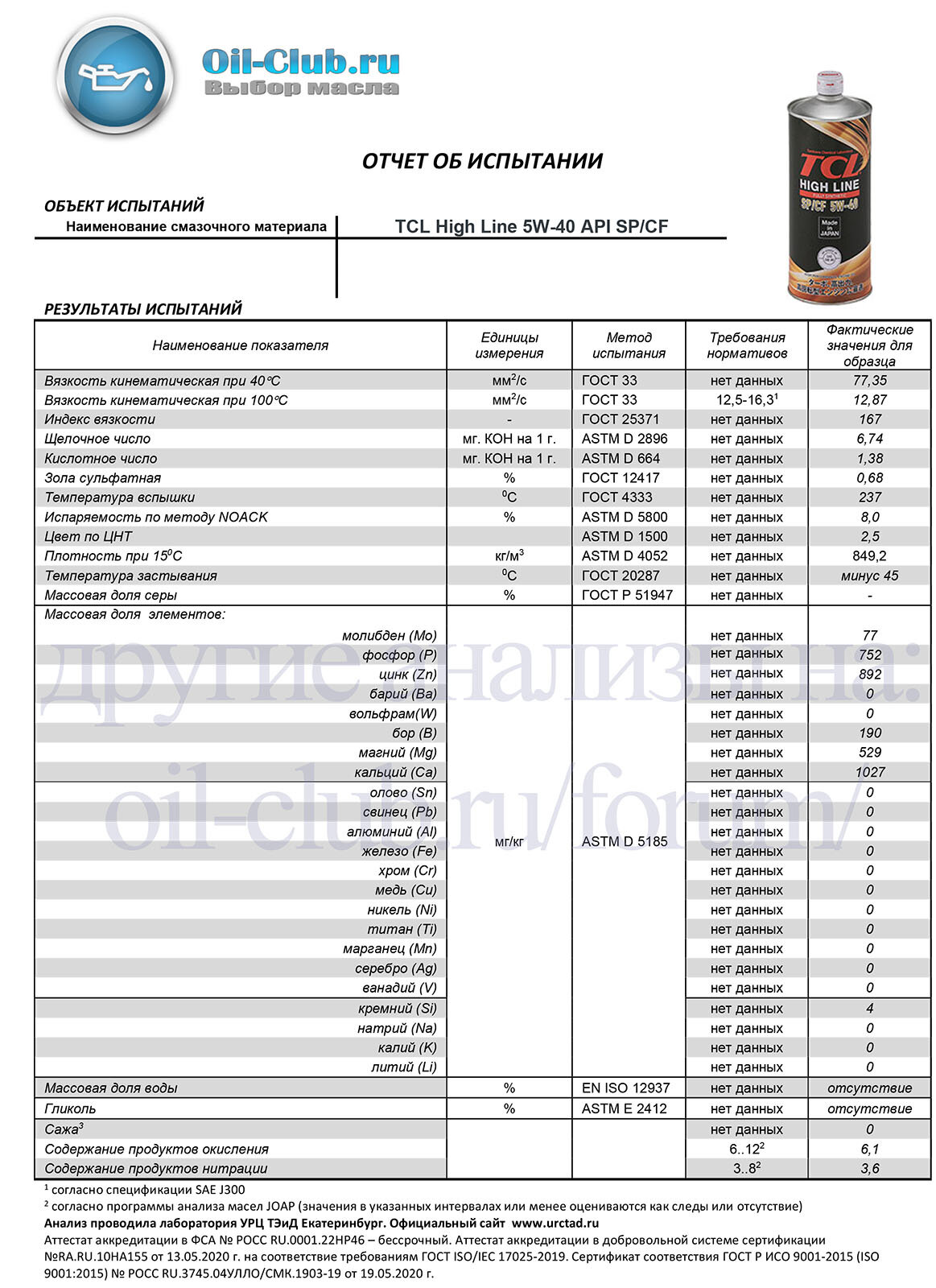

TCL High Line 5W-40 API SP/CF отработка на Toyota Land Cruiser 100 после 9000км Масло: TCL HL 5W-40 SP/CF Автомобиль: Toyota Land Cruiser 100 4.2 TD 1HD-FTE Общий пробег на одометре: 181 000 км к концу интервала Пробег на масле: 9000км Моточасы: ~250 мч Средняя скорость: ~36км/ч Израсходованное топливо:  --- Доливки масла: по щупу 100-200мл, не доливал Присутствие отложений в двигателе ДО: двигатель чистый Присутствие отложений в двигателе ПОСЛЕ: нет Автозапуск по
