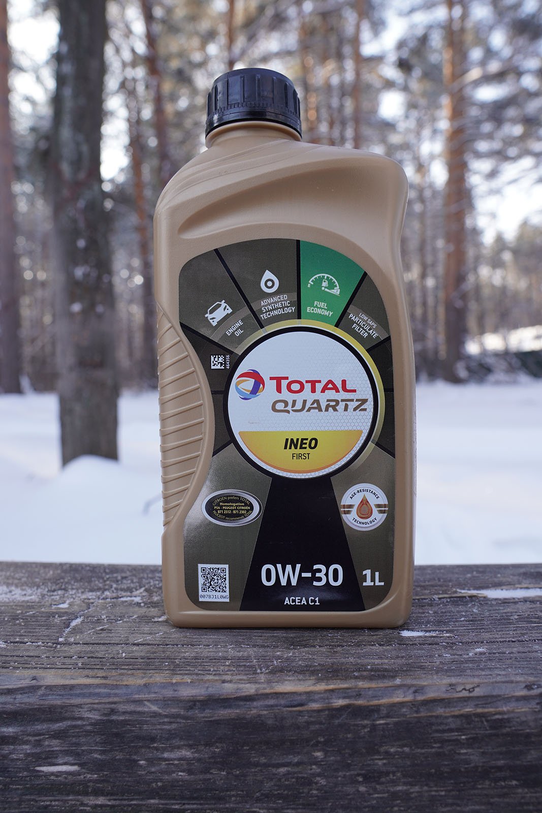

Total Quartz Ineo First 0W-30 свежее за анализ спасибо Optovik, Дюпелёк, Banzay, ai_gelios, parziv. Масло закупал в емексе у поставщика ORSW по цене 963 рубля. Масло заявлено как: ACEA C1; ACEA C2; PSA PEUGEOT CITROEN B71 2312. 1) Вязкость при 40С и 100С низкая, как и полагается 0W-30 стандарта ACEA C2. Экономичное, но в тоже время крепкое по просадке полимерного загустителя масло.  2) Щелочное число = 6,29 - нейтрализующие свойства ниже среднего. Если вы заливаете его
