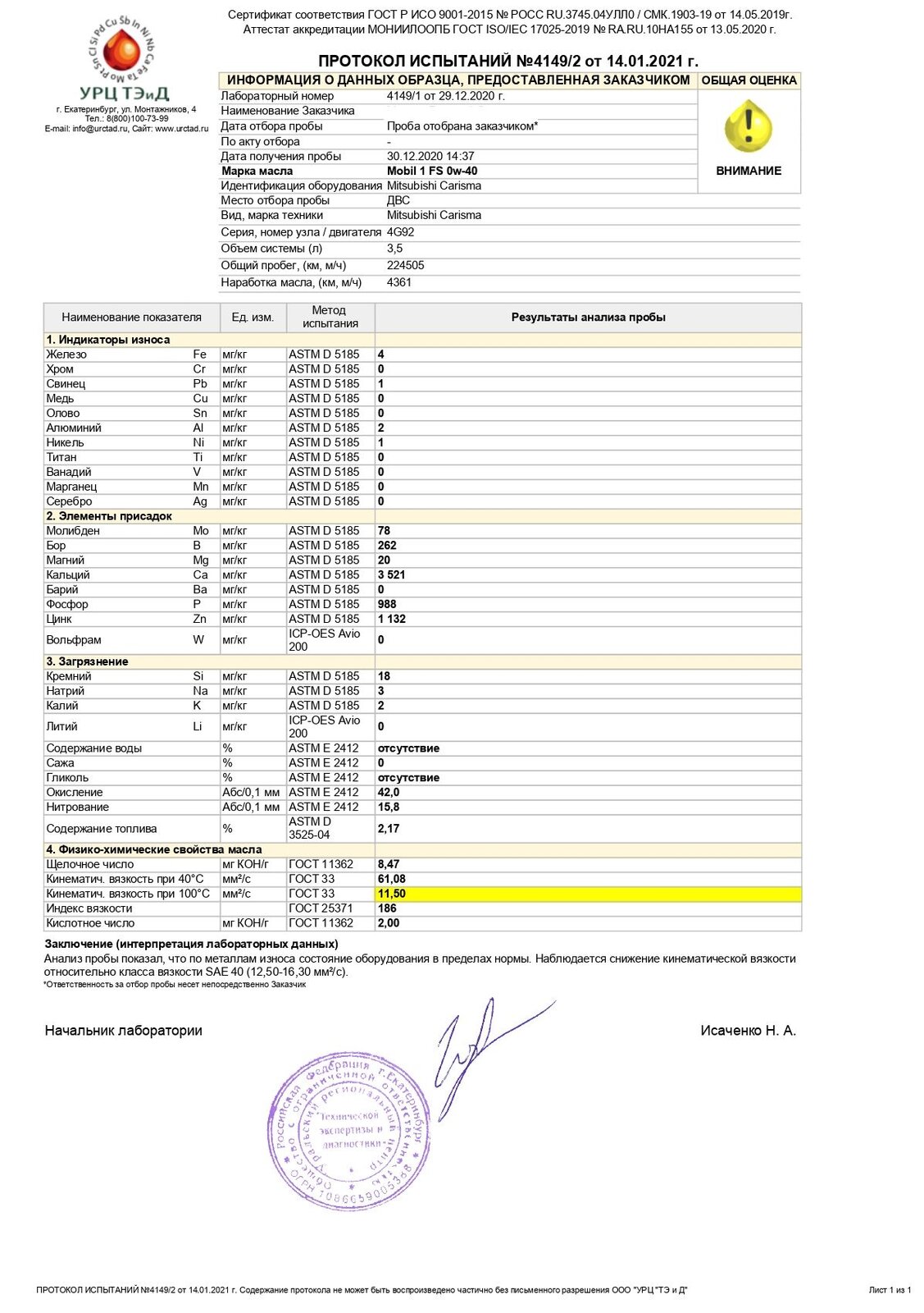

Mobil1 FS 0W-40 отработка на Mitsubishi Carisma после 4300 км. Масло: Mobil1 FS 0W-40. Автомобиль: Mitsubishi Carisma, 4G92 (распределённый впрыск, чугун, SOHC 16V,  гидрокомпенсаторы зазора), 1.6, бензин, МКПП, 2003 год. Общий пробег на одометре: 224505 км к моменту взятия пробы. Пробег на масле: 4361 км. Моточасы: неизвестно, пробок нет, прогрев перед поездкой в зимнее время. Израсходованное топливо: 360 л. Доливки масла: не доливаю. Присутствие отложений в двигателе ДО:
