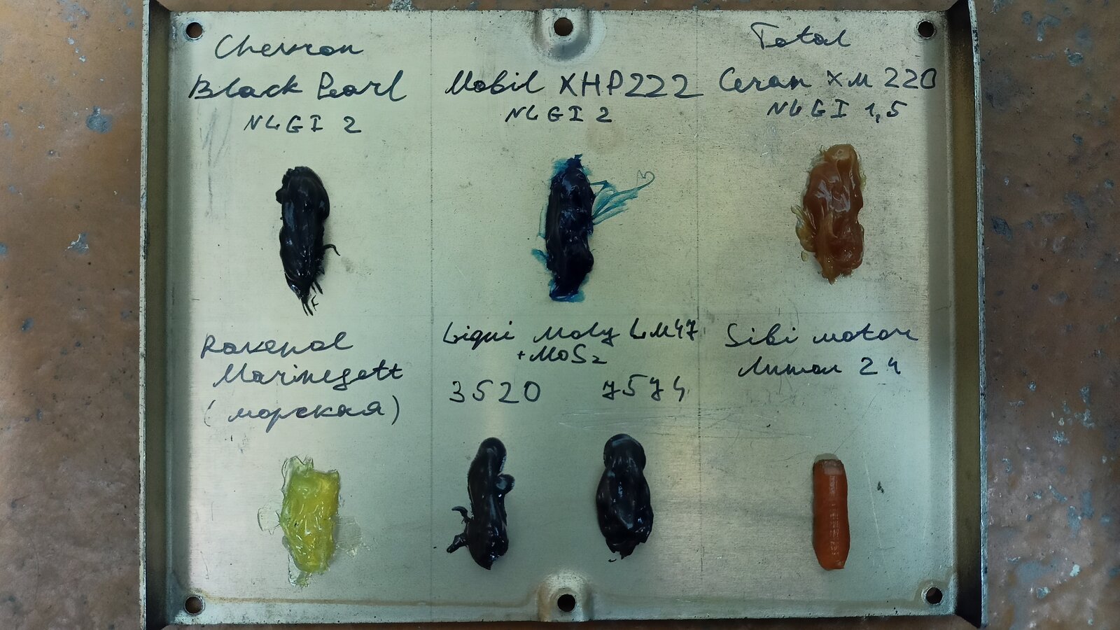

Заморозка в морозилке при минус 24 градусах в течении 4 с половиной часов. Понимаю, что температура "маловата", но на ближайший месяц по прогнозу морозы нижу -20 отменили, а выбрать замену мобилу хотелось побыстрее. Все эти образцы хочу испытать при более низкой температуре, так что буду ждать морозов и в будущем дополню данную тему.    В заморозке участвовали: RAVENOL Marinefett Mobil Mobilgrease XHP 222 Total CERAN XM 220 Chevron Black Pearl Grease EP LIQUI MOLY LM
