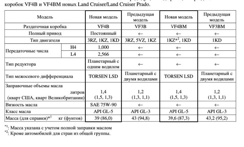

Собственно сабж: Toyota Land Cruiser Prado 120 – что лить из трансмиссионных жидкостей?   1) 5 АКПП Вроде понятно, мануал пишет ATF WS. Соответственно можно залить, например NGN Universal ATF, где этот допуск присутствует.   Вопрос, кстати, помогите разобраться, менять лучше частично(3-5 литров, сколько сольется) или полностью на стенде прокачать(12-15 литров) ? Пробег 80 тыс.   2) Раздаточная коробка. Мануал пишет допуск API GL4 и GL5, рекомендуемую вязкость 75w90.   Вопрос – можно
