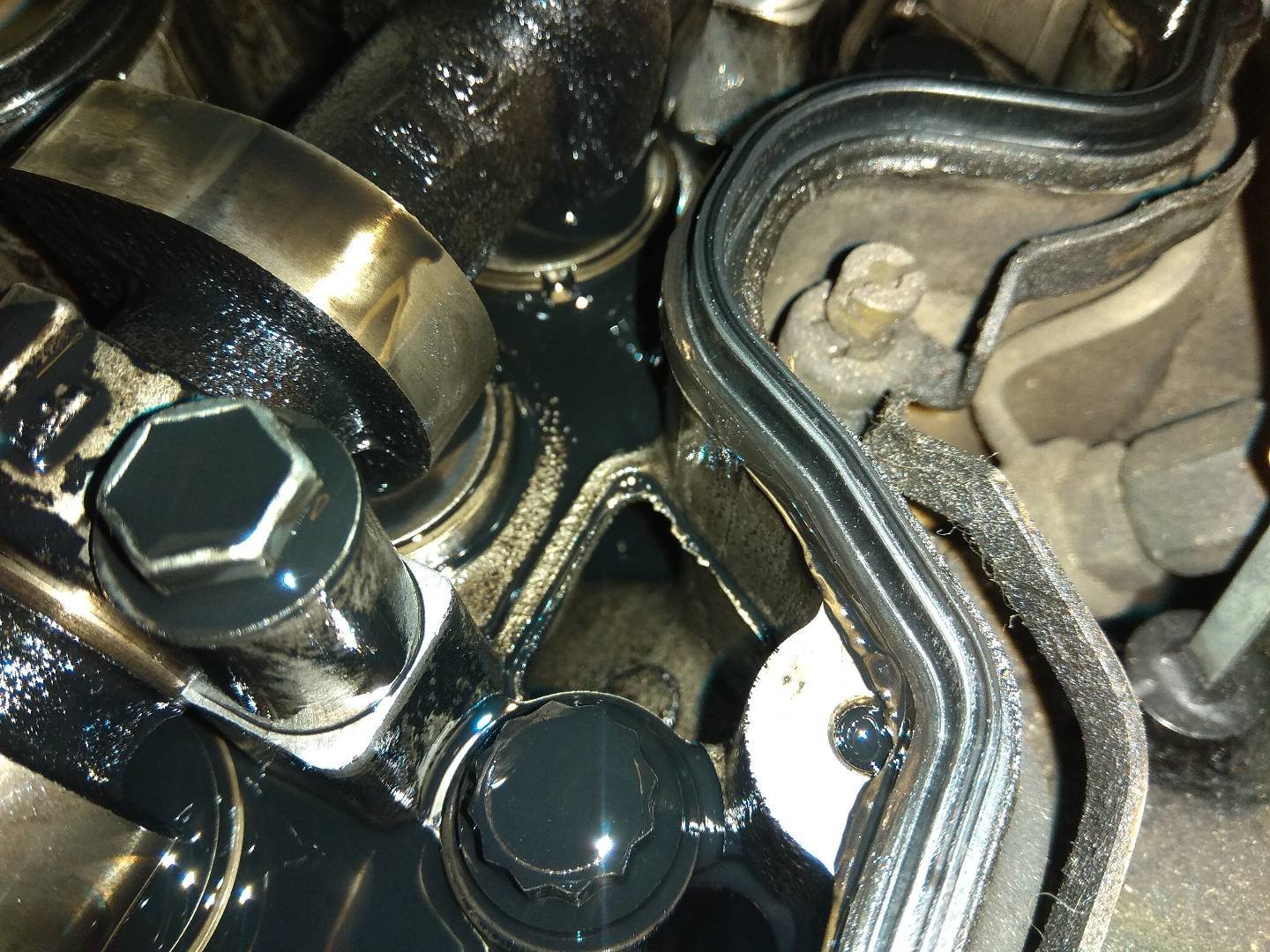

Вскрывался по причине пробитой прокладки ГБЦ. Машину купил на пробеге 180т.км  Масло заливалось: 180-187т.к(Shell hx-8) 187-280т.к замена каждые 5-6т.км ибо объем небольшой (Idemitsu ZEPRO DIESEL 10W-30 DH-1) К сожалению это все фото сделанные при разборке.  P.S итог снятия был такой: Трещины в межклапанных перегородках во всех цилиндрах, забитые каналы охлаждения в блоке и ГБЦ, следы герметика (блестяшки в забитых каналах) сама же прокладка ГБЦ была посажена на какой-то
