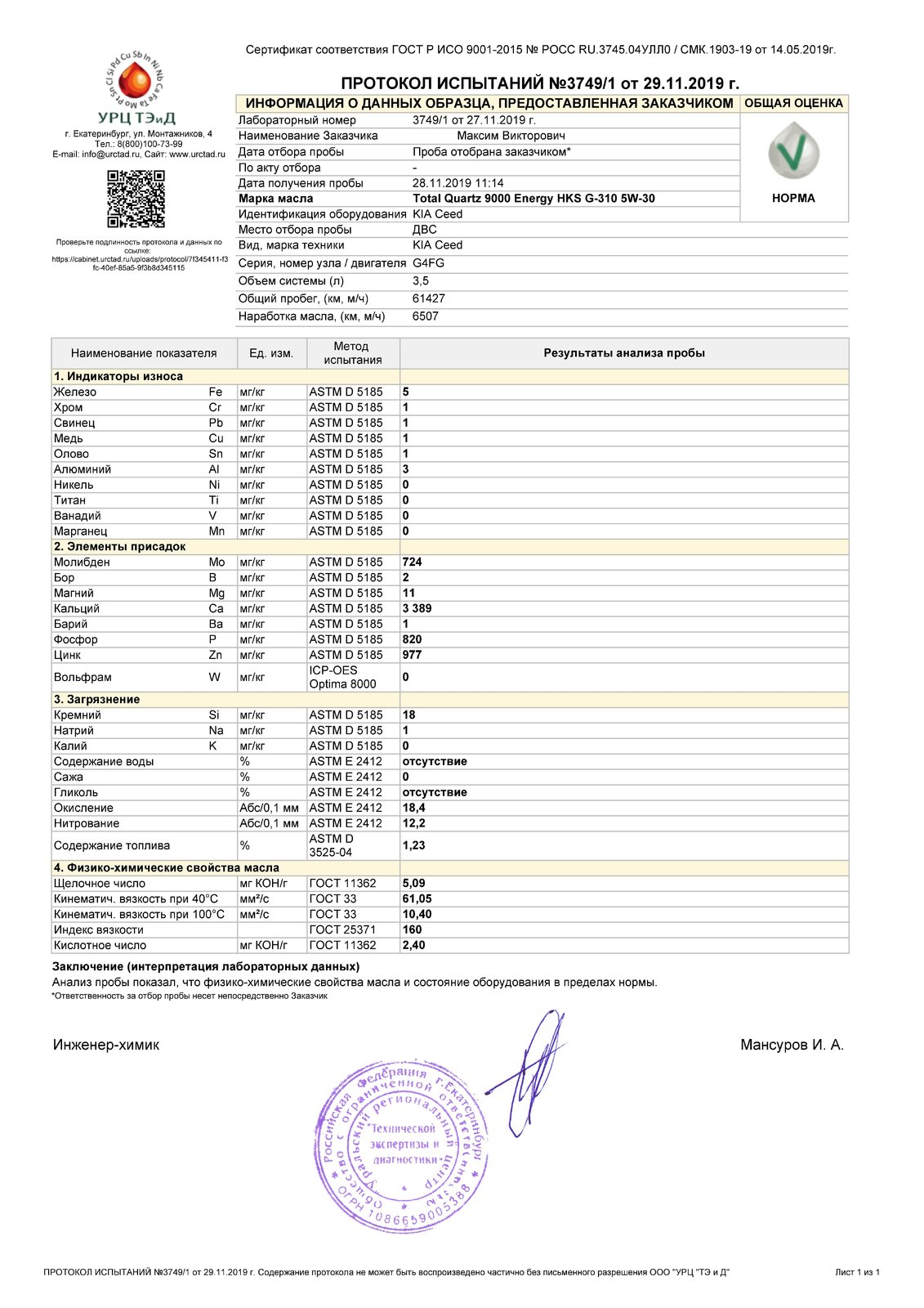

Total Quartz Energy 9000 HKS G-310 5W-30 отработка на KIA Ceed 6507км   Масло: TOTAL QUARTZ 9000 ENERGY HKS G-310 5W-30 Автомобиль: KIA CEED JD SW 1,6 G4FG АКПП-6 Общий пробег на одометре: 61427 км к концу интервала. Пробег на масле: 6507 км Моточасы: 129 мч Израсходованное топливо:  не вел подсчета Доливки масла: не ушло, не доливал. Присутствие отложений в двигателе ДО: при осмотре через заливную горловину-нет. Присутствие отложений в двигателе ПОСЛЕ: так же и оста
