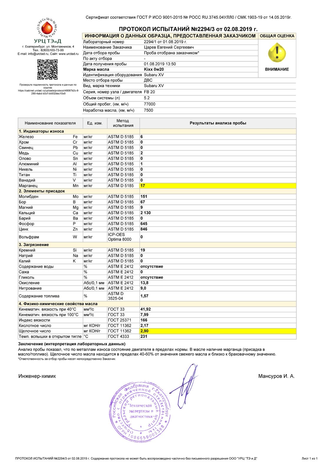

Kixx G1 0w-20 отработка на Subaru XV после 7500 км. Масло: Kixx G1 0w-20 API SN Автомобиль: Subaru XV 2013г. Двигатель FB20 2 литра, не гибрид. Общий пробег на одометре: 77 000 км к концу интервала. Пробег на масле: 7500 км Моточасы: 140 мч (но это не точно) Израсходованное топливо:  500 литров (но это тоже не точно) Доливки масла: не доливал, уровень на месте Присутствие отложений в двигателе ДО: нет Присутствие отложений в двигателе ПОСЛЕ: так же и осталось Авт
