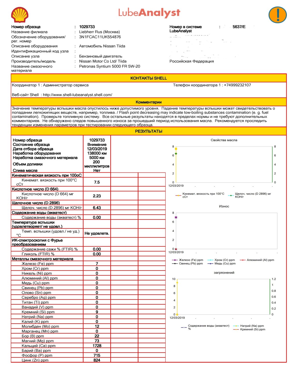

Petronas Syntium 5000 FR 5W-20 отработка на Nissan Tiida после 5000 км
Масло: Petronas Syntium 5000 FR 5W-20 API SN; ACEA A1/B1; Ford WSS M2C948-B E. (куплено на emex в 2018 г.)
Автомобиль: Nissan Tiida C11X 1.6 AT, 110 л.с. HR16DE, левый руль
Общий пробег на одометре: 138 000 км (на момент слива)
Пробег на масле: примерно 5 000 км
Средняя скорость по БК: 39 км/ч
Моточасы на масле: 108
Израсходованное топливо: не считал
Доливки масла: примерно 200 мл Mag1 0W-20 (оно же было
