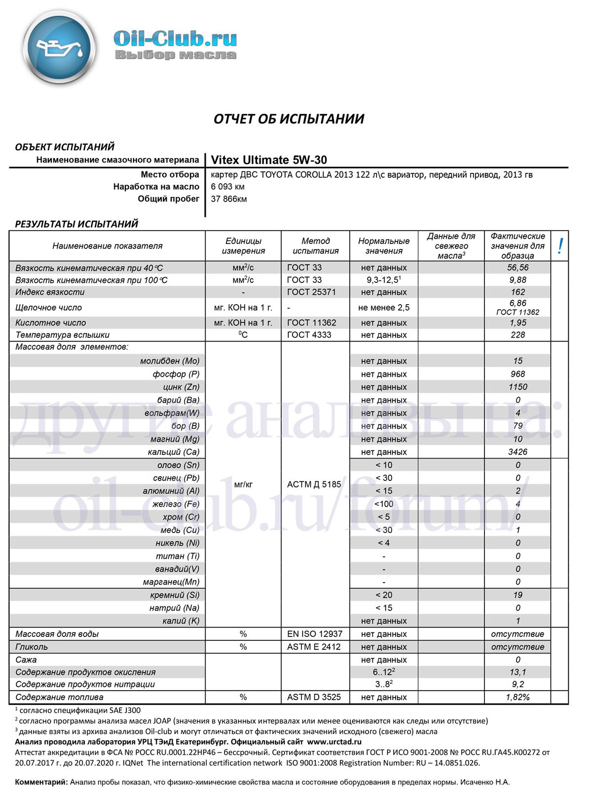

Vitex Ultimate 5W-30  отработка на Toyota Corolla после 6080 км Масло: Vitex Ultimate 5W-30  Автомобиль: TOYOTA COROLLA 2013 122 л\с вариатор, передний привод, 2013 гв Общий пробег на одометре: 37866 км. Пробег на масле: 6080км. Моточасы: Не считал, б/к не показывает Израсходованное топливо: По чекам 8,8л/100км, примерно 444 литров (все чеки забиваю в приложение на android)
