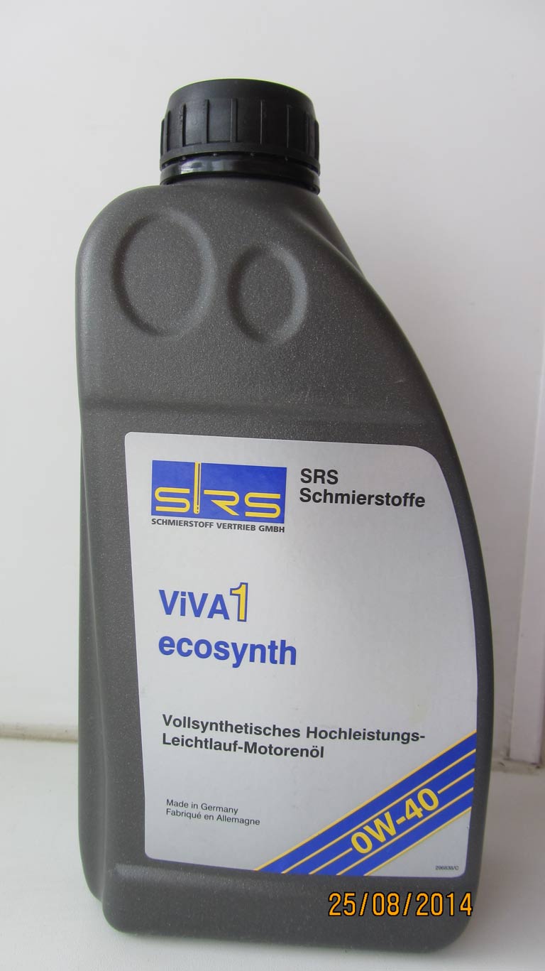

SRS Viva1 Ecosynth 0W-40 свежее за анализ спасибо ребятам Kep, Veles158, Antonmsk. SRS Viva1 Ecosynth 0W-40 _VOA BASE_.pdf
1) В вязкость SAE проходит и может именоваться 0W-40
2) Высокое щелочное число 9
3) При выском щелочном очень низкая зольность 0.99
4) Температура застывания -52 - что говорит нам об использовании ПАО базовых масел.
5) Обычная вспышка 226
6) Очень хорошая CCS - вязкость холодной прокрутки - особенно для -35С
7) NOACK для нулевки выше всяких похвал 8.3
8) О
