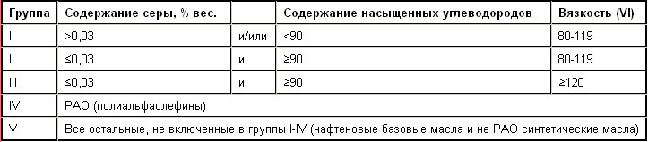

БАЗОВЫЕ МАСЛА: развитие технологии (часть I)   С самого момента своего зарождения более чем 3000 лет тому назад, технология смазки прошла в своем развитии через множество этапов. Поскольку она продолжает развиваться все возрастающими темпами, эффективность использования базового масла все больше влияет на эффективность готового смазочного продукта.     На заре своего развития смазка осуществлялась с помощью животных жиров и растительных масел, затем произошел постепенный переход к использ
