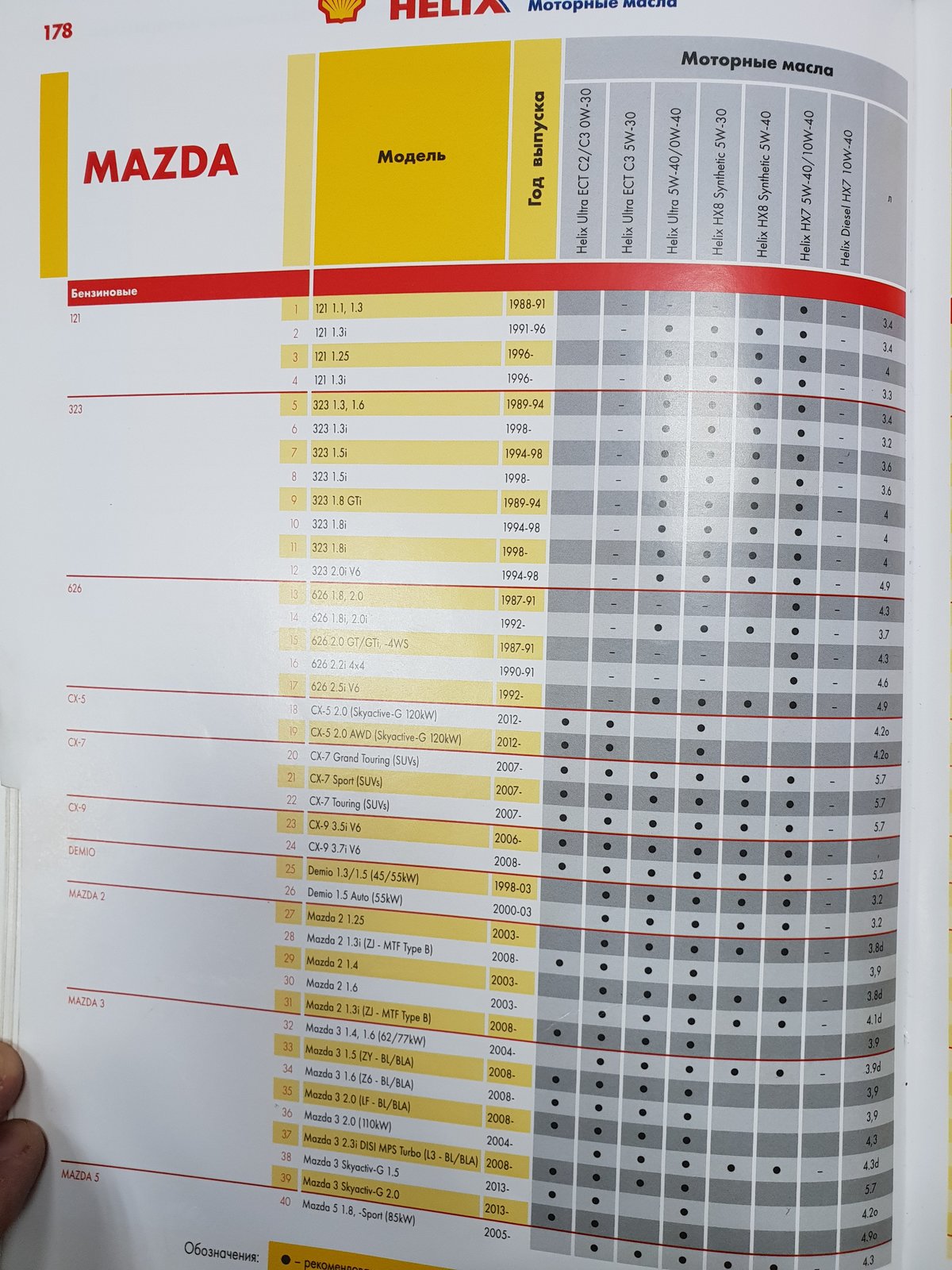

post-1752-0-09328800-1413734924_thumb.jpgВ начале темы немного не такая страница мануала загружена, у меня имеется вот такая. В скором времени подойдет первое ТО, так как буду менять на сервисе то залью Mazda Supra 0W-20, а потом либо индемитсу либо, что то другое. Изменено пользователем belozerov78
