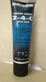

2 часа назад, Технарь сказал:
Подбираю сейчас смазку для контактов силового реле кранбалки в гараже. Вот и думаю, её или PFG110?
Я не  рекомендовал бы смазку с твердыми добавками в электроконтакты. Толку от тефлона там никакого, а вот попадать его частицы между контактами будут непременно. И затруднять продавливание масляной пленки. Да, скорей всего будут выскальзывать, конечно, но зачем, если есть PFG?

При ближайшем рассмотрении оказалось, что она жиже, чем 2-4-С.
В этой теме на 2 странице, уважаемый форумчанин tesloil, если не ошибаюсь, писал о применении смазок с тефлоном в скользящих контактах. Потому и возник вопрос.
Мне эту смазку покупать не надо, 2-4 тубы всегда под рукой, т.к. помимо автомобильных двигателей, занимаюсь и ПЛМ, и стационарами судовыми, и мототехникой и бензо-электроинструментом. Так что больше смазок, хороших и разных!
У меня их десятка полтора или два в пользовании, благодаря этому замечательному форуму!
А кранбалка в гараже,- почему бы нет? У меня потолок 4,8 м., чего бы кранбалку не забубенить? Honda BF225-A6, к примеру,- 265 кг весит, я как её снимать/ставить должен, ручками? Самоделка, правда, из электротельфера, небольшая: площадь перекрывает 4,8х6.3, всего 0,8т.
Ещё яма есть шестиметровая (в длину), токарный и сверлильный станки, компрессор не игрушечный, три вида сварки, авто-мото-диагностического оборудования примерно на пол-ляма, и пр., и пр., а что не так? Всё своими руками построено, вместе с коттеджем.
Применение 2-4-С в не судовых приложениях, вообще видится достаточно интересной темой, поскольку смазка приличного, надеюсь, производителя, и при высокой водостойкости (морская смазка, на секундочку) вполне доступна, отнюдь не в промышленной таре, в любом магазине, торгующем лодочными моторами.

15433691335461421543202.thumb.jpg.4e81da37f044336626020bfc58835bc0.jpg15433691836151209125335.thumb.jpg.c726d81bb3fdef3ec0c212d5e3efc4ff.jpg
Хотелось бы, разумеется, обсудить возможные области их применения, именно в силу доступности,- 850 руб,  за 397 г., согласитесь, не смертельно. Но, наверное, не в этой теме: модераторы сейчас возмутятся и по башке настучат, причем, правы будут.
Так вот, что насчет применения морских смазок в скользящих электроконтактах, в принципе?
Производитель же пишет:
For use in the following marine applications:
Steering systems/cable linkages Throttle and shift cables and linkages Remote Controls Prop Shafts Swivel Pins Tilt lock mechanisms/tilt tube. Hinge Pins Boat trailer wheel bearings
То есть, как бэ-э универсальная такая штука, в т.ч. и shift cables, или это не контакты электрокабелей имеются в виду?
Это про трос, а не про кабель.
3 часа назад, Технарь сказал:
База углеводородное масло, при искрении будет нагар.
Спасибо. Понятно, для скользящих не пойдёт. Только, как консервирующая для контактов ножевого типа годится.
Видимо, единственный плюс - хорошая водостойкость.
