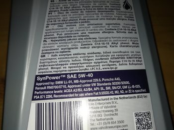

Вот так дела...
Выше канистра 2019г 7 месяц и без допуска 229. 5
Ниже на фото канистра 2019г 10 месяц, при этом розлив 2019г 3 месяц и ещё с допуском 229.5
Подделка или я что-то не понимаю?
Изменено пользователем hondavtec
20.11.2019 в 14:15, hondavtec сказал:
Нет мыслей ни у кого?
Ну судя по пурпойнту который в паспорте продукта новом -39С а в старом был -45С , то видимо новый уже другой продукт. видимо так и есть - 229. 3 . - для россии что-бы подешевле:aggressive:
Хотя на немецком и бельгийском сайтах та-же самая информация. - видимо не только для россии:D
Изменено пользователем Vasya-
граждане, в связи с информацией об изменении рецептуры этого масла проводится сбор средств на его анализ:)
скидываемся активнее:help:
у свежих розливов уже нет допуска 229.3, только соответствие. интересно, что там намесили, неужели валволайн уже не торт(
