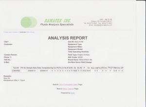

может кто нибудь объяснить мне откуда в двиге соли кальция магния да еще и цинка?
масло, бензин - содержат и кальций и магний
в каких соединениях?
вот анализ независимой лаборатории масла Motul 8100 X-Lite 0W30 - присмотритесь может и найдете :) - у других масел практически тоже самое - где-то чуть больше, где-то чуть меньше
ясненько... Элементный анализ - какие соединения и размерность измерений не понятно к сожалению.
