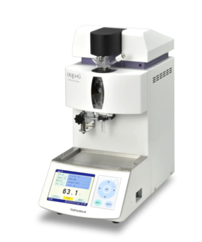

Когда я получил первый результат анилиновой точки для Exline VRS 0W/5W-40 GTR, измеренный по методу ASTM D611, то тоже удивился и попросил перепроверить. Второе измерение дало ещё более низкий результат в 117 C.
Почему могла возникнуть разница?
1. Приборы. МИЦ ГСМ использует аппарат АТ-ПХП (Россия), а зарубежная лаборатория прибор компании TANAKA (Япония).
image.thumb.png.2a4d874ff316277fc02ba8e72b9bd445.pngimage.thumb.png.48b42b89a591b37ab4fcbfce67ffdd60.png
2. Методика. ASTM D611 и ISO 2977 отличаются деталями процедур и наборами методик (в каждом стандарте их по пять штук). Какими именно методами пользовались лаборатории при испытании наших образцов, мне неизвестно.
Аналогичная история встречается и по другим испытаниям: например, по NOACK в МИЦ ГСМ применяют метод A, а в УРЦ — метод B. То же относится к измерению температуры вспышки и температуры застывания: разные методики → разные результаты.
Считаю, что ASTM D611 — базовый международный стандарт, на который ориентируется большинство производителей смазочных материалов. Поэтому дальше анилиновую точку в МИЦ ГСМ определять не планирую, т.к. не вижу смысла (российский прибор проще, а по ISO 2977 результаты сильно плавают).
Для сравнения. В близкой по рецептуре смеси анилиновая точка была 130 °C. Послезавтра размещу еще один лабораторный анализ W40, где анилиновая точка будет 130 С.
P.S. Анилиновая точка в 135 C по ISO 2977 для гидрокрекинговых масел — вполне обычное значение.
