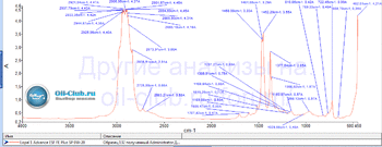

Вот отличия главные между старой и новой версией Lopal - пик на волне 1747 (эстеровый)
190561150_Lopal1AdvancedFullySyntheticSeriesSP0W-20FTIR.gif.c643d485c3d05fa8b62a6d805bff56cb.gif2105118716_Lopal1AdvanceESFFEPlusSP0W-20FTIR.gif.f4c53bfb82c1bffe23aa2d94b657f34e.gif
Обратите внимание как эстеры натянули пик 1707 (дисперсанты) у одного и того же пакета, с 0,47 до 0,50. То есть, когда в масле много эстеров, этот пик может вырасти с реальных 0,47 до 0,60 например. Я могу обмануться и написать "в масле очень много дисперсантов" - я конечно так стараюсь не делать когда в масле эстеры. Но тут реально приходится гадать, много дисперсантов здесь или их эстеры натянули.
