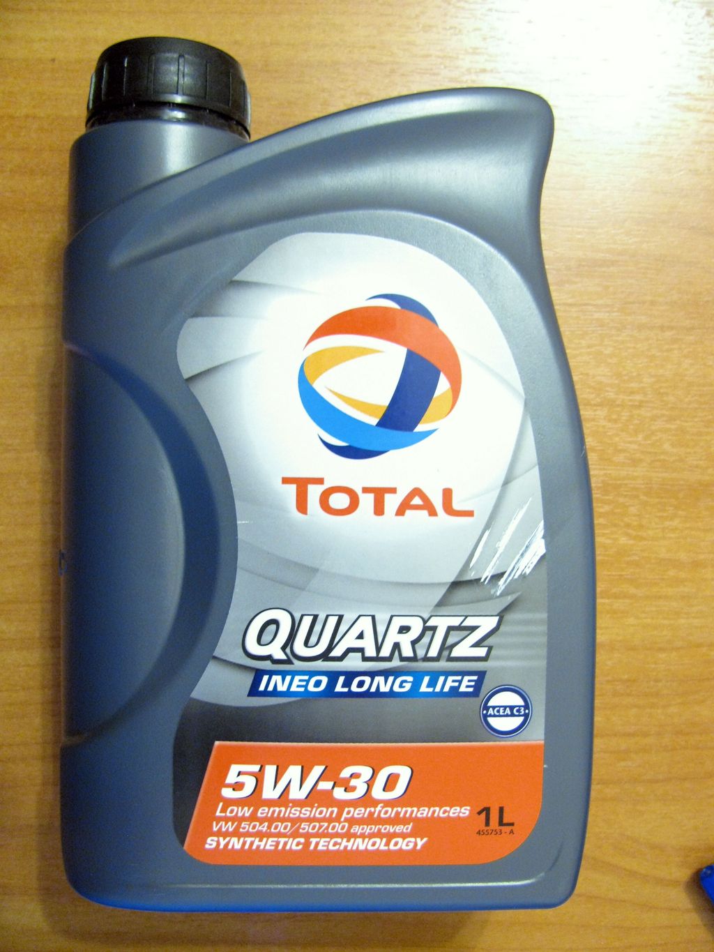

Total Quartz Ineo Long Life 5W-30 свежее
Total Quartz Ineo Long Life 5W-30 свежее за анализ спасибо Darkwing Duck

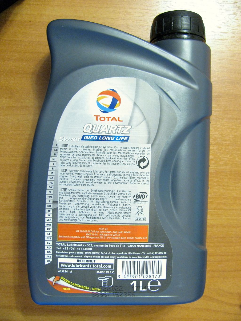

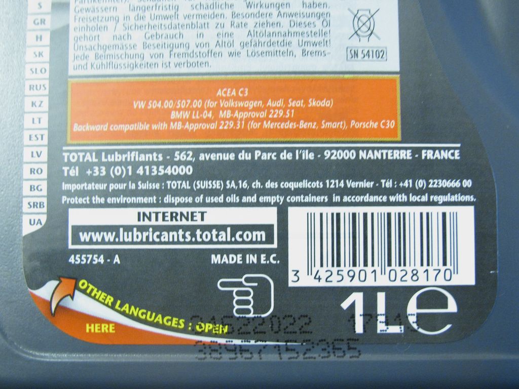

Масло 504/507 - этим все сказано!
1) низкое щелочное число.
2) низкая зольность, низкая сера, низкое содержание фосфора и цинка - все для сбережения катализатора.
3) высокая вспышка 230
4) низкая испаряемость масс NOACK 8.8
Я думаю там ПАО...

@torcon, РАО в этом масле точно присутствуют, в MSDS есть такие данные, полагаю 30%. А бора и молибдена совсем нет. РР на 3 градуса превосходит заявленный.
Масло свежее - конец июня 2013 года.
Изменено пользователем Палыч314
Очень похоже на Mobil 1 ESP Formula 5-30 по параметрам. Если цена не более 1500, то вполне хороший продукт.
Хорошее масло для тех, кто не доверяет диллерскому CASTROLу!
@Dimmy, стоит дороже, за 1500 в Москве можно было только оптом брать, за 1625 5-ти литровую в рознице можно найти.
@Dimmy, стоит дороже, за 1500 в Москве можно было только оптом брать.
В ОЕМ-Ойл 1625 рэ/5л.
Масло покупалось у офф. дилера в СПб. Было взято собственной рукой на складе с полочки. Понравился подход к клиенту, несмотря на покупку 1 литра. Цена социально-ориентированная. Mobil ESP Formula 5W-30 5л. дороже на 700 руб.
Изменено пользователем Darkwing Duck
Похоже эстеры чуток присутствуют... Как и в Мобил ESP...
@Вадим_69, в 2 раза меньше. Ждём спектр и смотрим скока РАО.
Ездил на нем Тигуан пару-тройку интервалов по 5-6 тыс. Самое дешевое среди 504/507 допуска. Ничего плохого сказать не могу - не мерзло, не горело фатально (200-300 мл. за интервал), сильно не окислялось (темнело медленно). Неплохое масло, только французский разлив, ни слова по-русски на канистре :good: .

Тут ПАО не более 20%. НОАК об этом говорит.
