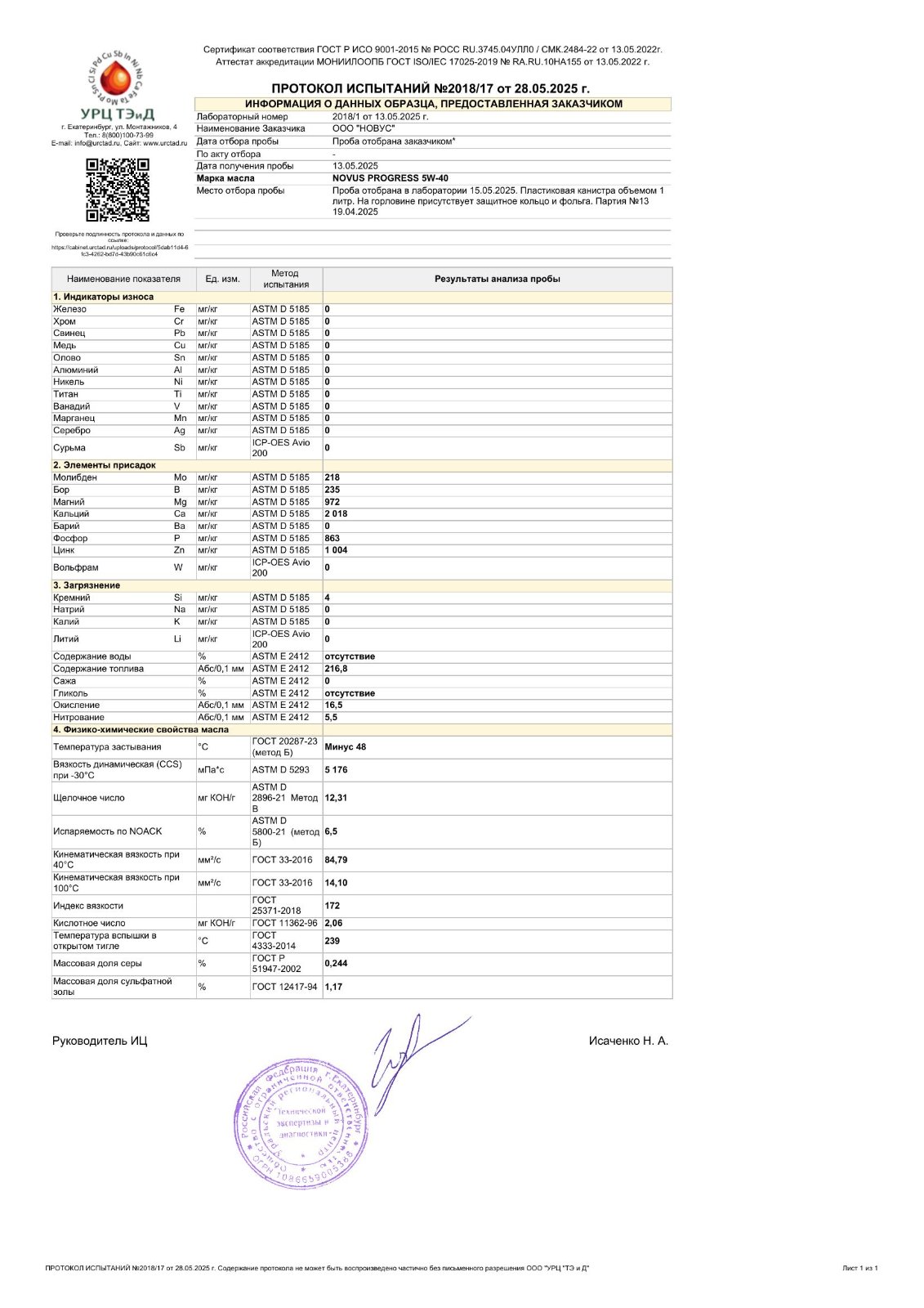

Novus Progress 5W-40 API SP ACEA A3/B4 свежее май 2025
хорошее масло, Эльдар стабилен в своих предпочтениях
По моему всё красиво для масла на кряке:good2:
Щелочное не короткоживущие беззольные улучшайзеры, а 2к кальция и 1к магния. Взросло. Все в современном но настоящем каноне а3/в4.. вязкость не прям совсем высокая но и не низкая. Немного эстеров и побольше нафталинов улучшат смазываемость и растворимость, а нафталины еще и как антиокс в какой то мере. Угар вспышка усё хорошо.. и честная 5ка при этом не перетугая в холод, но и не жидкая лишнего от базы на горячую будет.

Рекордный NOACK для 5W40 на гидрокрекинге. Или это такой эффект от эстеров и нафталинов?
29 минут назад, torcon сказал:
API SP тоже с таким кальцием 2000ppm непонятно каким образом сдаст LSPI тест.
ну и о чем тут дальше разговаривать, везде враньё, тестировать каждую партию этих конструкторов
55 минут назад, torcon сказал:
А оно надо на полнозольнике а3/в4?

42 минуты назад, mefistofel3042 сказал:
Ну на практике куда лить будут..:pardon:
ну хотя бы писать надо честно, что это SN Plus например
