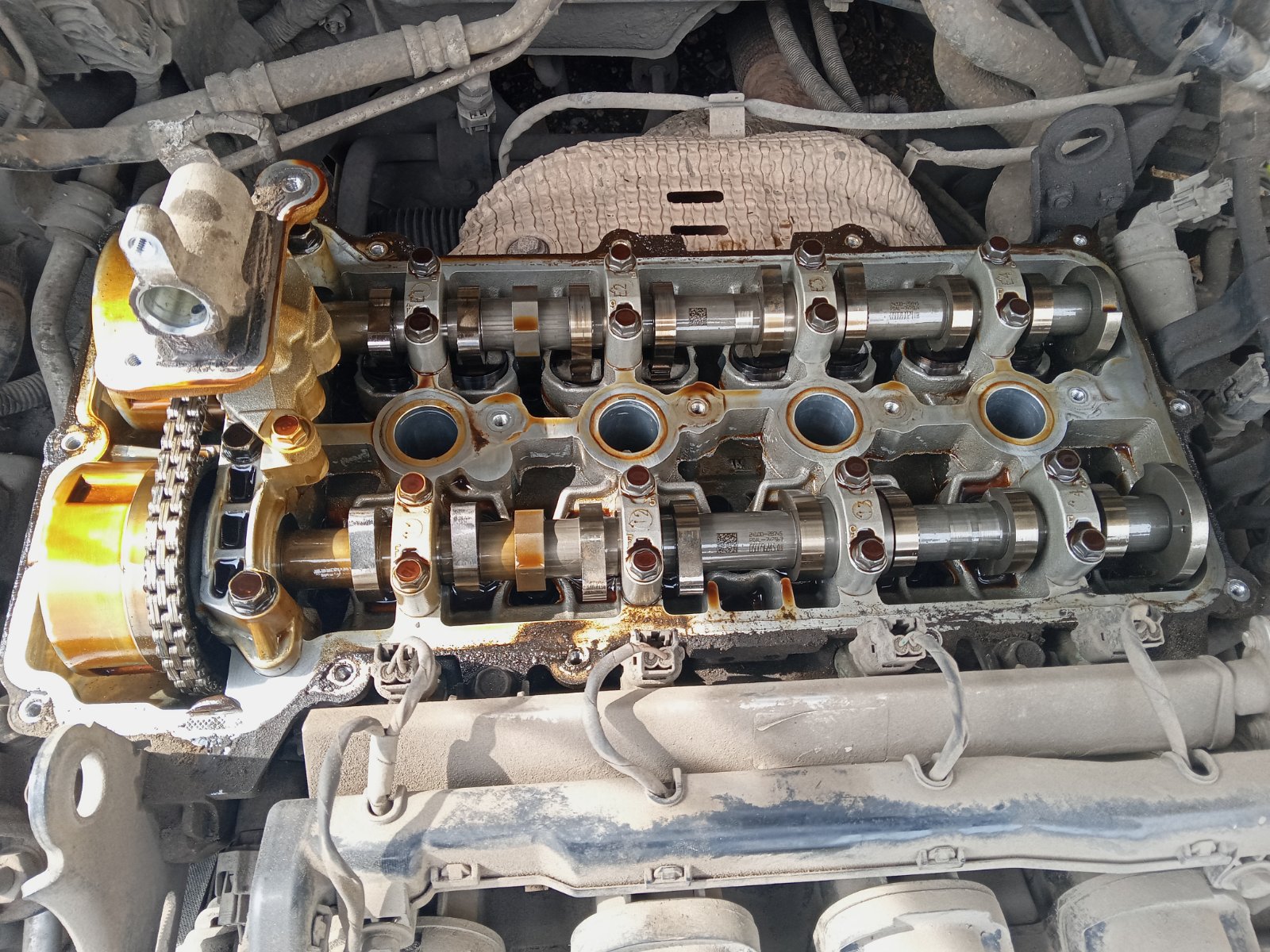

Hyundai Solaris2 G4FG 2018г. МКПП 484 000км.
Ramirez фото по разрешению очень слабое - при попытке увеличить все расплывается. Других нет?
14 часов назад, Vasek555 сказал:
Всё,получилось с фотками,исправил!
Нейтрализатор не проверяли эндоскопом? У меня на G4FC развалился и был удалён на 102к, была яма примерно в середине ближнего к ДВС "блинчика".
По мотору - моё почтение.

Дело в том что если есть реальная возможность экономить без потери качества,опробованная на разных авто и миллионах пройденных километрах-то почему бы и нет?
Просто нужно знать-где можно сделать,а где нет. Скажем вот масляные фильтра-два интервала,в общей сложности 500мч. они что не пройдут? Да легко,процентов восемьдесят людей тупо катают интервалы по 10ткм. ,а в моточасах у них и больше получается,правда масло сдохло и кольца залегают,но они считают что всё хорошо. А у меня масло всегда свежее и поршневая в порядке. Я не раз вскрывал фильтра и детально рассматривал бумагу на просвет и скажу что отложения совершенно не критичны,никогда не было забитых наглухо фильтров,всё было в порядке.
Теперь воздушные_регулярно продуваю их компрессором в обратку,выдувает пыль почти добела и нет никаких залежей пыли после фильтра,всё чисто. Самое главное чтобы фильтр был не поддельный. А вот поставить новый китайпаль,который будет дырявым-вот это реально проблема сейчас! Скажем те же бу помпы-мне хватает их примерно на 150ткм. и купил я ее за 700р. это гораздо лучше чем купить новую ОЕМ за много тысяч( а настоящая она? А бог ее знает,особенно в наше время)
Теперь свечи. Если иридий нжк без проблем работет много сотен тысяч километров,то зачем платить много тысяч за комплект?

Ну, сомнительно конечно, экономия такая
но пробег говорит об обратном
