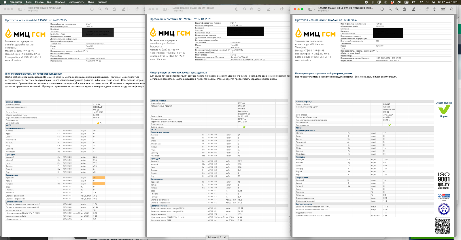

9 минут назад, torcon сказал:
Комментариев лабы не пугайтесь, они пишут это на автомате не вдумываясь.
Натрий является элементом присадки, он уже есть в свежем масле Kixx PAO1 0W-30. Это детергент, антиокислитель.
Кремний - от кремниевых герметиков нового двигателя - ничего страшного. Он потом снизится. Но лучше конечно всегда контролировать прижатие воздушного фильтра, потому что один раз проследив, можно нагнать песка и пыли в ЦПГ и испортить двигатель.
У вас тут одна ошибка, щелочное нужно было измерить ASTM D4739, а тем что вы измерили, это для свежего подходит больше.

А в целом, как масло отработало? Подходит ли для данного двигателя или нужно что-то другое заливать?
Вопрос к лабе, почему они так сделали ((((
На мой взгляд меди многовато, нужно сравнить с другими анализами отработки с этого двигателя дабы снизить неопределенность в этой части. Какой код у двигателя, объем?
У нас со всех т300, всего 3 анализа разных масел.
Great Wall GW E20CB. 2 литра.
Этот китайский движок не любит долгой работы на холостых, потому как недостаточно давления масла в этом режиме.
Медь ещё может быть с масло поддона, там все швы залушены медью.

7 минут назад, Odon01 сказал:
Этот китайский движок не любит долгой работы на холостых, потому как недостаточно давления масла в этом режиме. Подозреваю что медь со вкладышей.
Или ещё может быть с масло поддона, там все швы залушены медью.
