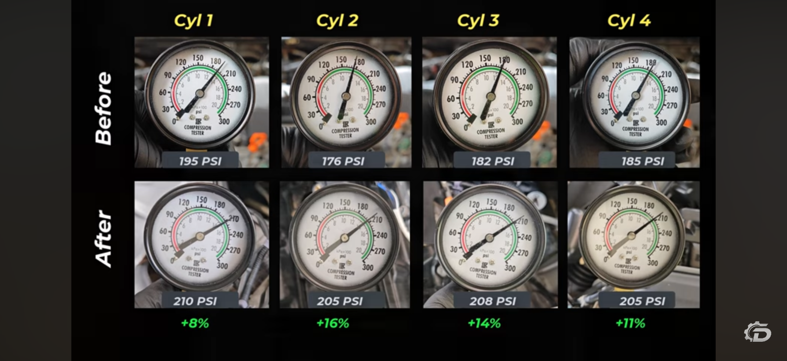

это масло которое должно отмывать двигатель по заверению производителя. AndyML ты его с этой целью льешь?
Это не я, это соклубник залил, он у нас экспериментатор...
