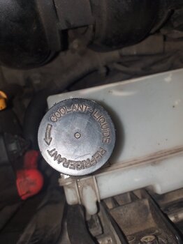

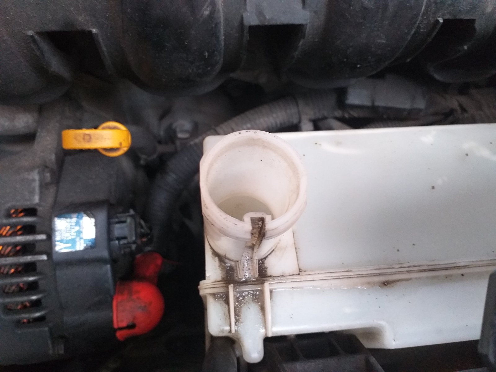

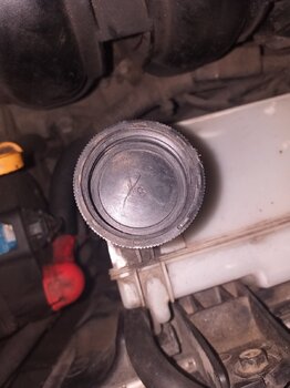

Спросить хочу, а у всех на горловине расширительного бачка под крышечкой есть желобок?
fareastwood
А у меня и бачка-то нету...

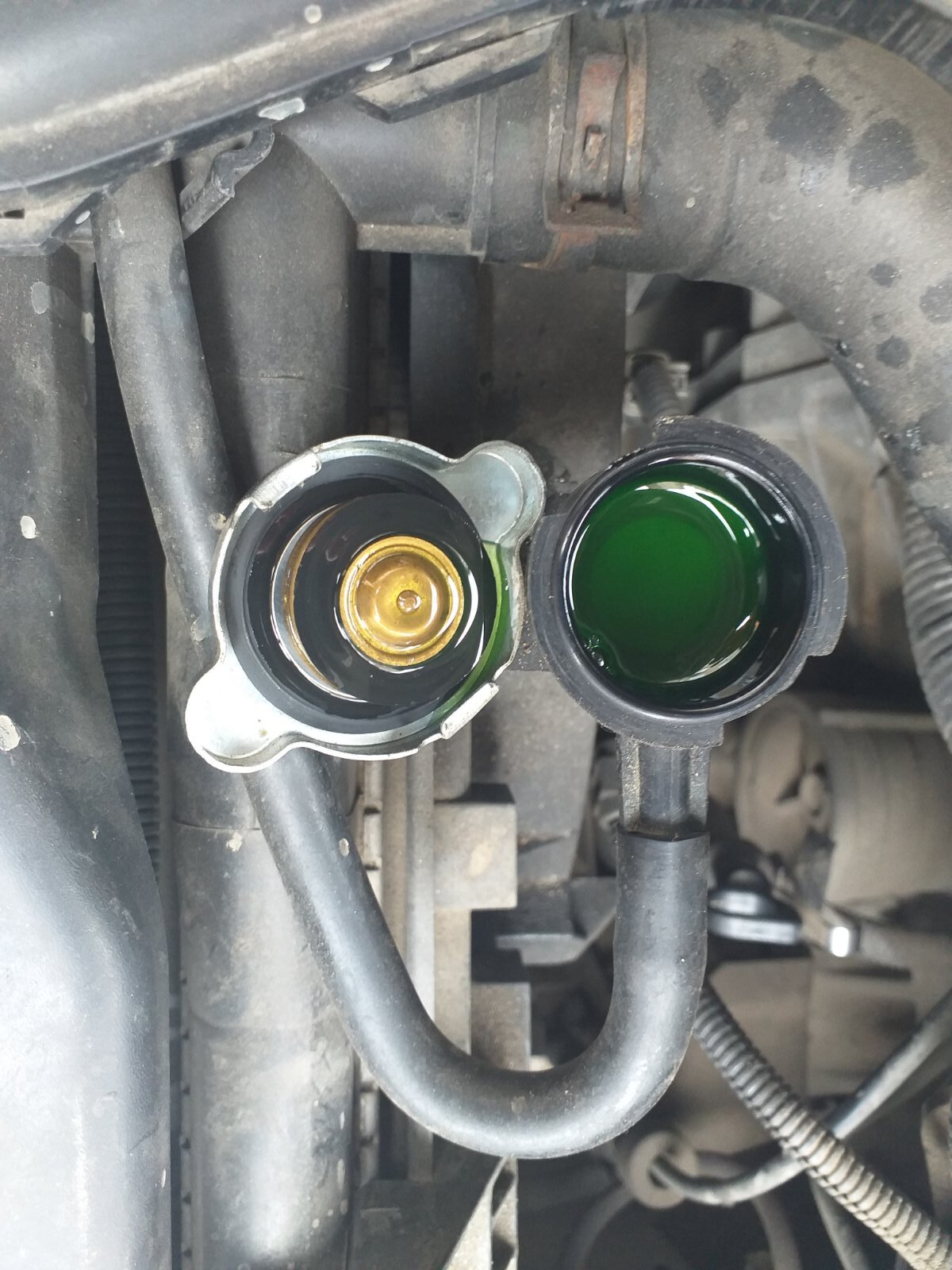

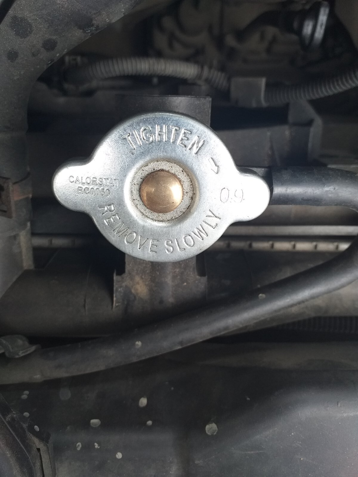

fareastwood а крышку можешь сфоткать?
15 часов назад, Buran сказал:
fareastwood
А на радиаторе (фланцах) пробка есть?
Крышка на радиаторе и усё.
fareastwood
17 часов назад, fareastwood сказал:
Это вместо вакуумного клапана сделано походу дела
fareastwood
Вот в ней и должен быть клапан через кот она и перепускает в бачок или атмосферу. Не? (у меня с такой системой авто не было)
Изменено пользователем Buran
23 минуты назад, Buran сказал:
fareastwood
Дыа
