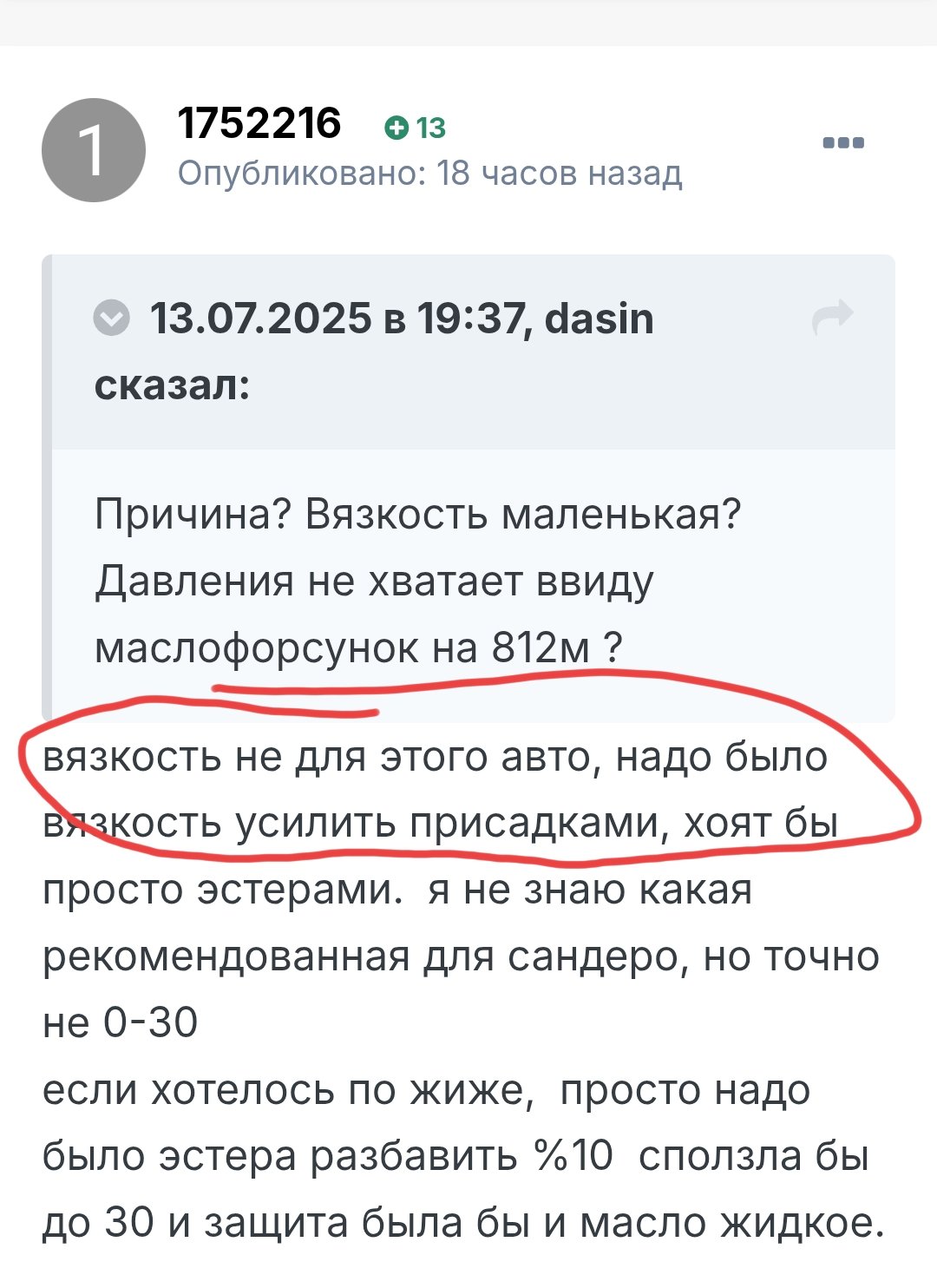

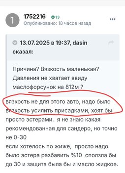

1 час назад, 1752216 сказал:
я не знаю какая рекомендованная для сандеро, но точно не 0-30
А если 5W-30? Тогда не подходит 0W-30?
10 часов назад, Dimmy сказал:
смотрите допуски к авто, вряд ли там 0в30 на сандеро. это масло для более современных авто.
можно конечно заливать в зимний период. но не стоит переплачивать.

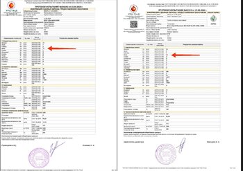

 Предыдущий анализ Savsol  показал +- аналогичный износ, при этом вязкость Rolf на 25% превышает вязкость Savsol 12 против 10...
Ваша логики, что "вязкость должна улучшить картину" в конкретном примере не работает...
дело не в вязкости, можно ливануть сополимер или паму или даже изопрен , загустить по самые, дело в самих эстерах и их свойствах. помогут снизить износ, как я понимаю вам рекомендует производитель катать по 15000 на масле. добавьте чистые эстеры, если не любите присадок, уменьшите интервал и сделайте анализ, смените масло.
я бы рекомендовал подсластить двигатель титановой присадкой своей , но это будет реклама, просто добавьте эстеры и посмотрите на износ, думаю вкладышам будет полегче. 13ppm это не критично, но все же сигнал.
