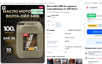

12 часов назад, Sanlis сказал:
Dk2332 Не понял про какую минералку за 500₽ 5 литров идет речь?
Не 500р/5л, конечно, но тоже ничего...
