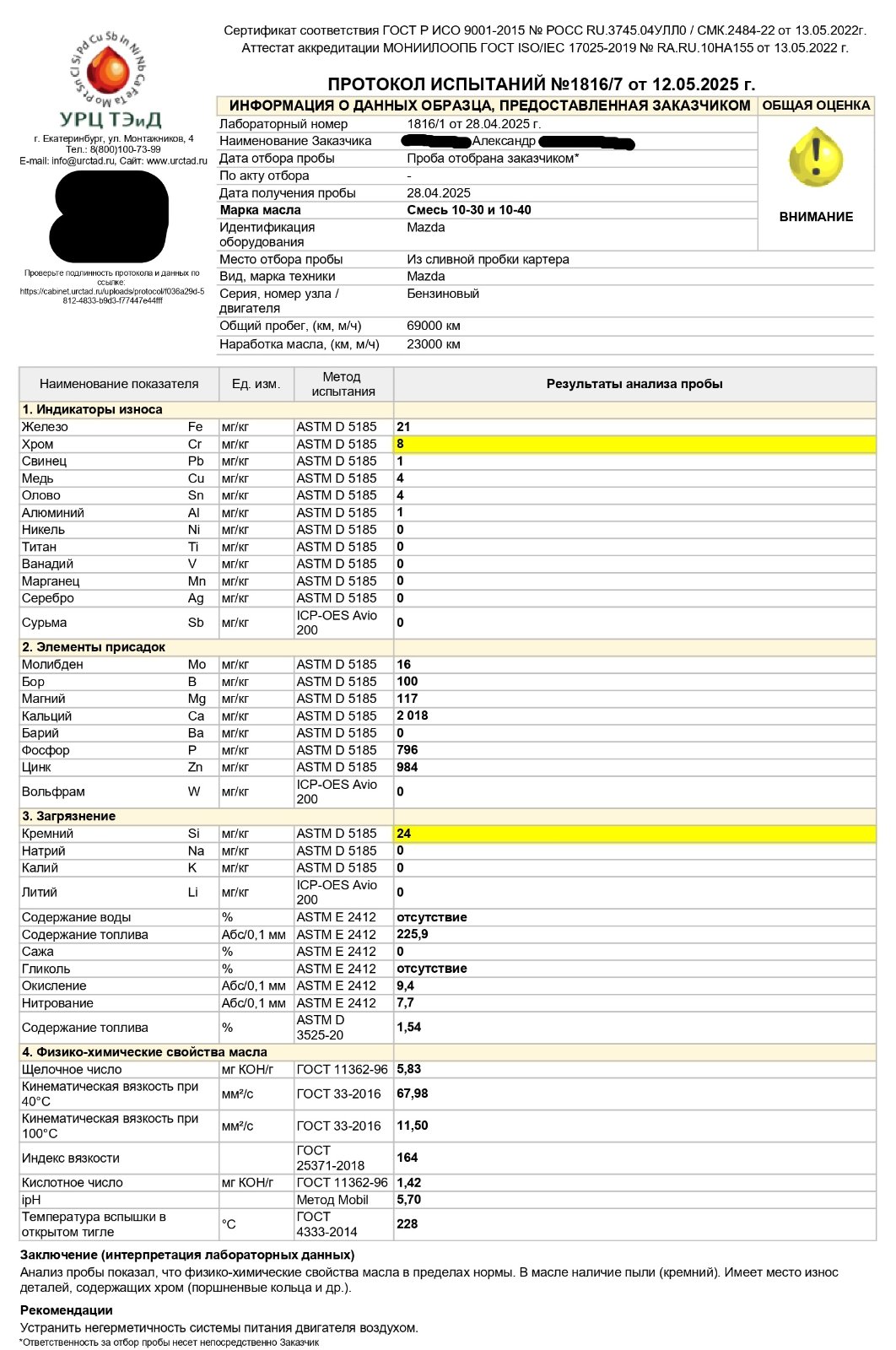

ZIC X7 LS 10W-30 + X5 10W-40 отработка на Mazda RX-8 после 2300км

Тут нет ошибки по доливке? Получается вы (фактически) полность за 2300 км. обновляете масло (?) (я ведь правильно понимаю, что речь идет о роторном движке 1,3 литра объема)
21 минуту назад, Balbes_ сказал:
Да, расход масла на РПД это - норма, даже наоборот, если ротор не есть масло, значит он сломался и скоро развалится.
И получается при трековой езде около 1л на 500км, при обычной езде около 1л на 1000км. Но это всё очень грубо, тк моторы разнятся, разные системы смазки, плюс у меня была увеличена маслоподача.
Но
23 минуты назад, Balbes_ сказал:
нет, тк полный объём с маслорадиаторами около 6л. Вот в прошлом году я да, фактически обновил за сезон масло только доливкой, но тогда я и гонял больше, а тут больше гражданской езды.
Не так уж много топлива судя по вспышке 228С. Да и вязкость не сказать, что прям просела для смеси 10W40 и 10w30. Нормально все.
ХЗ как это комментировать после 4 литров доливки.
Для трека по износу всё нормально :good2:
Кремний наверно - это попавшая пыль в маслозаливную горловину при частых доливках масла :sarcastic:
ну кстати потенциально вероятно, хотя я всегда делаю это максимально аккуратно, но иногда на улице если то от ветра не уберечься конечно.
1 час назад, mixanix сказал:
тут скорее интерес не в состоянии масла, а в количестве всяких продуктов износа, что бы понимать степень износа РПД. Понятно что масло за 3000км не ушатать, если в него прям бенза не плеснуть.
