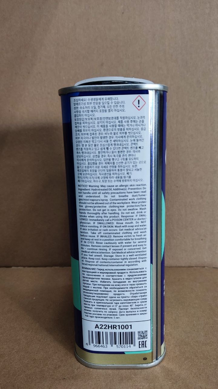

мне удалось найти только одного поставщика.
значит подделок пока нет))
тех характеристики норм.

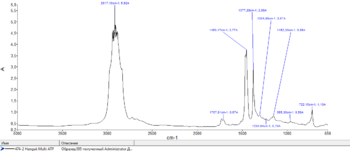

Multi ATF, по вязкости, и тем, и тем, что бы удовлетворять. Высоковат Брукфильд, но опять же нигде в открытых источниках не увидел требования к таким маслам.
maxxf это не то что нормально, это правильно. Когда производитель масла, берет пакет присадок, который разработан и протестирован специально для АКПП автопроизводителя.
Вот ATF авторитетного производителя Petro-Canada, который делает GM Dexron 6 для конвейера GM. На том же пакете присадок Afton Hitec, что здесь.
