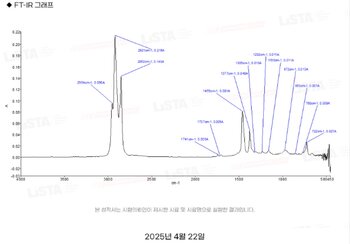

Это API CK-4, поэтому должен быть гидрокрекингом. Ну и судя по пику 1707 на ИК спектре дисперсанты есть. 3649 - Фенольные антиоксиданты есть. Аминных антиоксидантов нет.

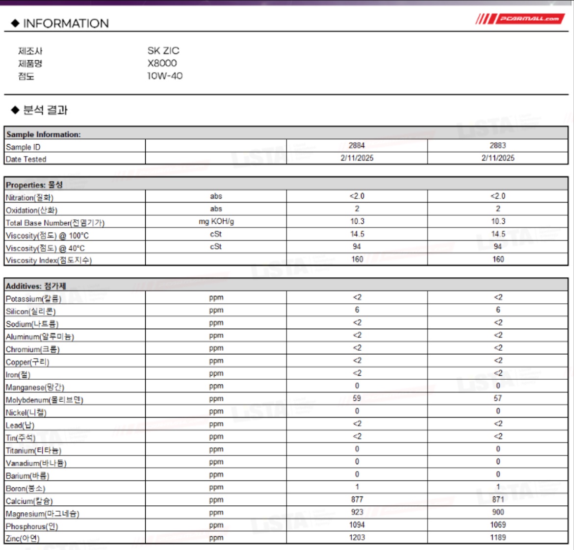

Странно выглядит то что много фосфора и цинка 1050-1150 - обычно у них 700-800ppm.
Кальция магния наоборот маловато. Но это может лаба так выдала.
07.05.2025 в 08:37, torcon сказал:
В Acea E6 ограничение по фосфору <800, а в E9 такого ограничения нет.
Продукт аналогичен продаваемому у нас ZIC X7000 10W-40?
