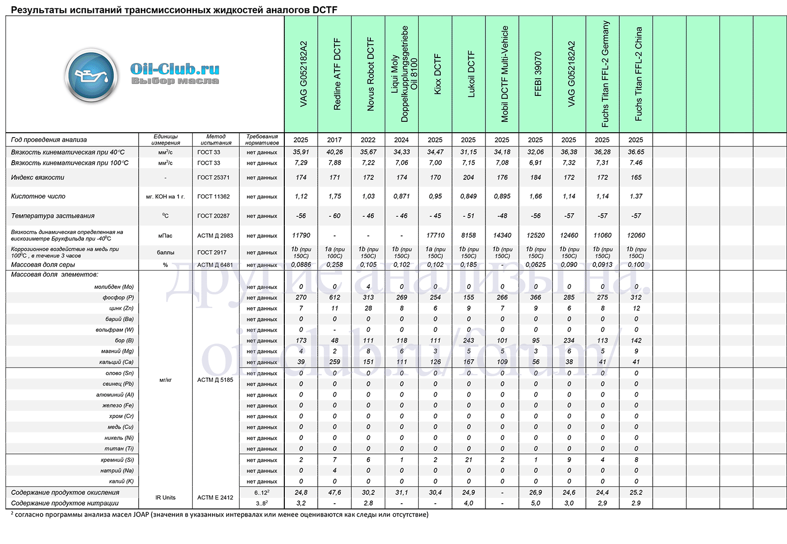

Этот способ был выбран как наиболее доступный и логичный при наличии нескольких анализов масел.
В идеале бы конечно еще показатели износа иметь в анализе.
Ну и совсем в идеале поездить с годок на каждом масле, чтобы понять как оно работает в конкретной коробке:D

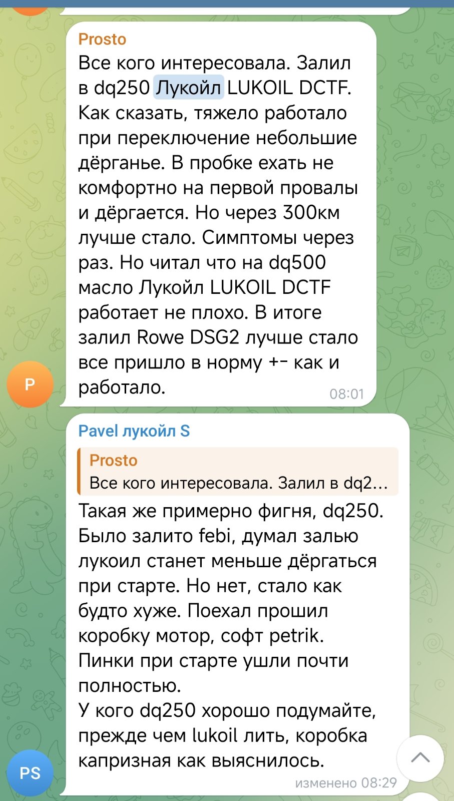

kos7500 Вот вам как пример из отзывов. Люди залили Лукойл DCTF в коробку dq250.
Если лукойл применил всякие нитриды бора, более современный состав и т.п. и физико-химические свойства полностью соответствуют оригинальному маслу ВАГ g052182, почему тогда такие противоречивые отзывы.
Причем как бы нет сомнений, чтобы не доверять отзывам этих владельцев в чате кодиаков.

Есть претензии к альтернативным маслам, на канистре которых написано g952182 и которые по вашему же заверениям должны соответствовать фищико-химическим свойствам оригинальному маслу ваг.
Однако коробка работает на них совершенно по разному. Как такое может быть?
Значит все-таки имеет смысл искать масла близкие по составу с оригиналом.
К Febi практически нет претензий, к Rowe тоже.
И Febi кстати по содержанию элементов куда ближе к оригиналу, чем лукойл...
