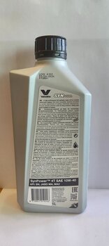

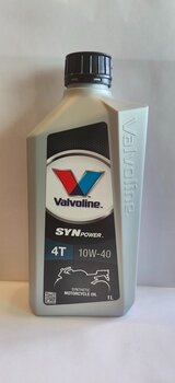

Valvoline SynPower 4T 10W-40 свежее
Сразу видно что с добавлением высоковязкой базы 8-10cst. NOACK=6%. Вспышка = 242С. Притом по ИК спектру ПАО не наблюдается :) Хорошее 4T масло. Valvoline как всегда :)
