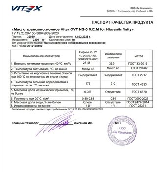

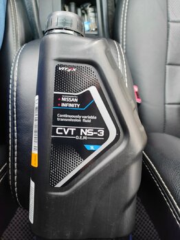

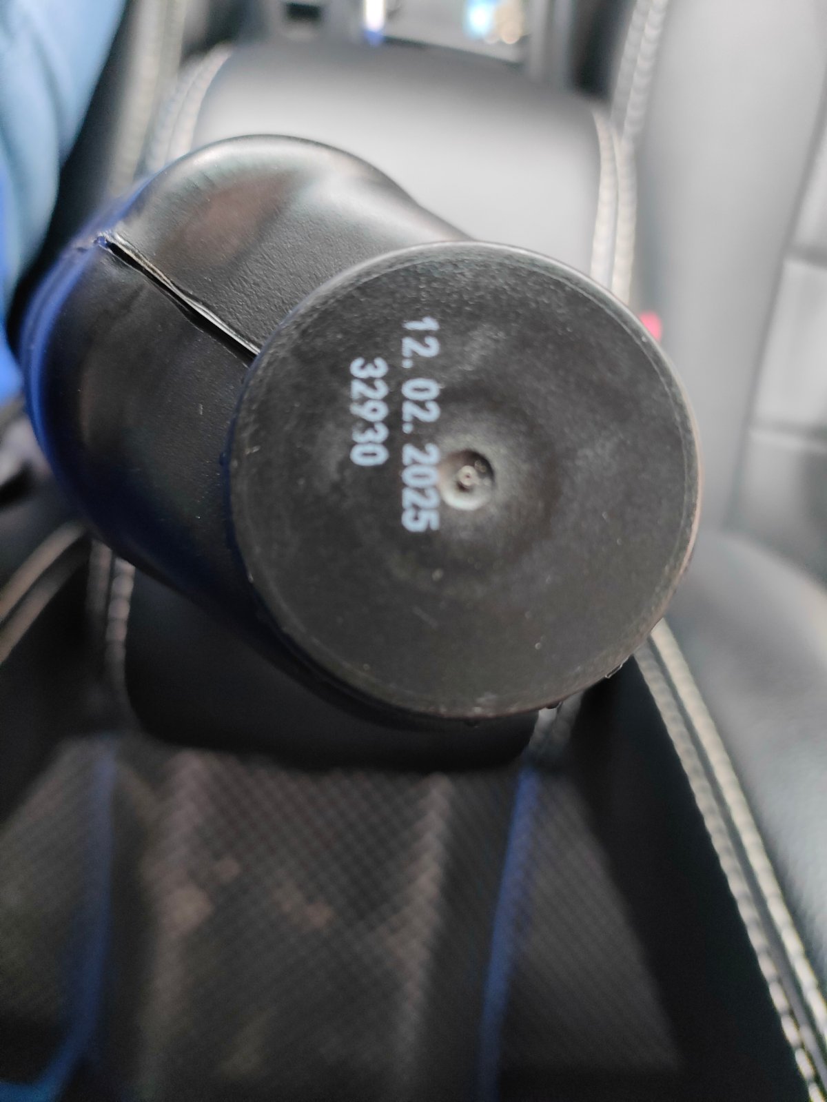

Судари и сударыни, вашему вниманию представлен анализ Vitex CVT NS-3 O.E.M for Nissan/Infinity, якобы аналогу ниссановскому NS-3. Строго не судите выкладываю тут первый раз. Было очень любопытно что же это такое, за такой скромный бюджет?  Но на мой профанский взгляд никакого NS-3 тут нет. если уважаемый torcon прокомментирует буду признателен. Также приложена, чтобы долго не искать, информация с сайта производителя и тех паспорт. Есть подозрение что производитель льет в разные банки одну и туже мультижижу с разным красителем... печально... ведь знал же, что чуда не будет))) и спасибо в виде реакций, за труд, автору поста приветствуются)
