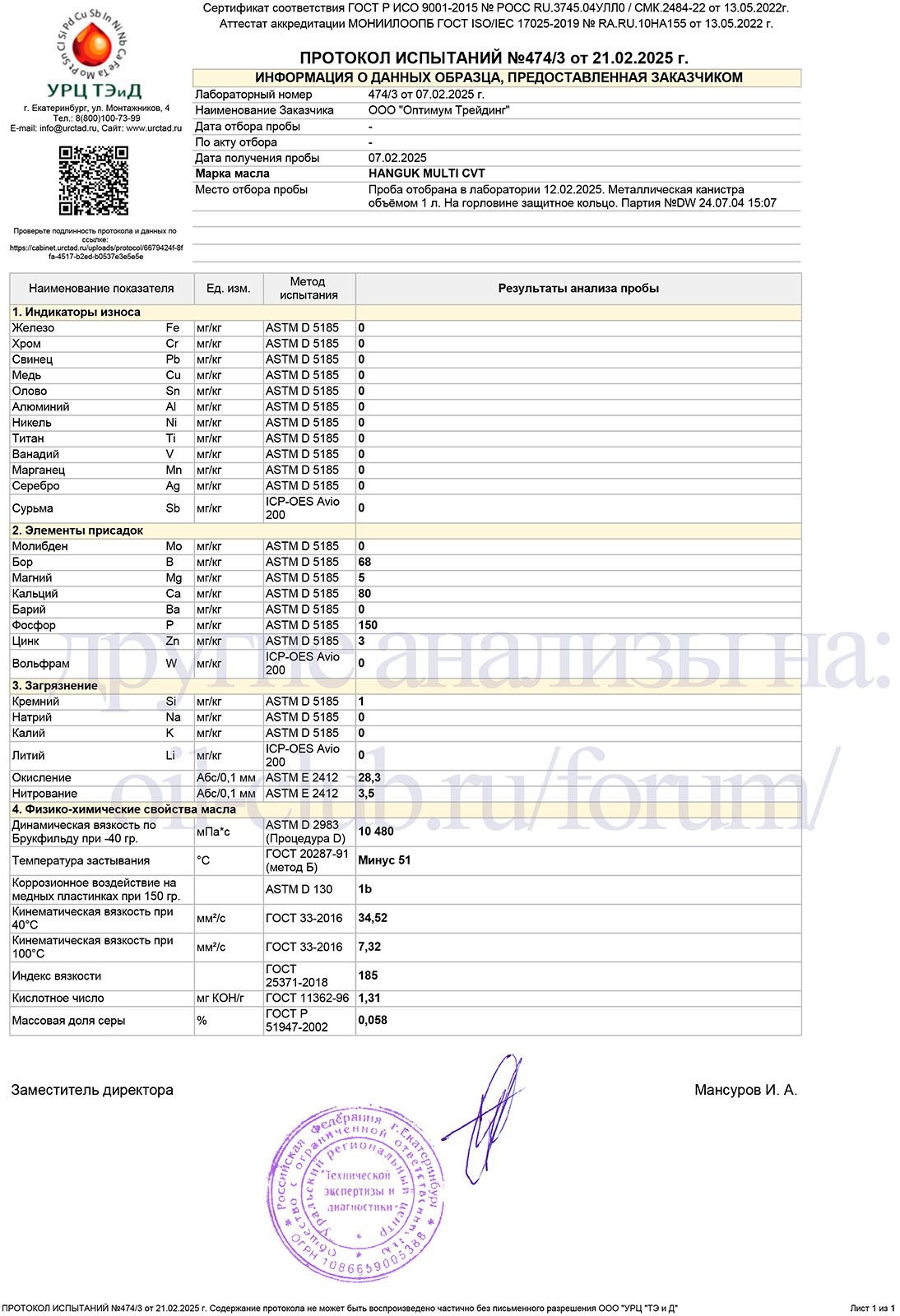

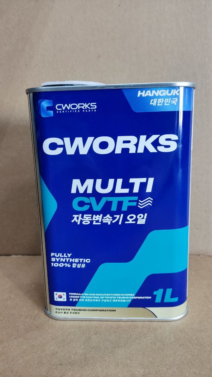

Такое себе масло. Дорогое и со слабым присадочным пакетом, видимо на небольшие пробеги.
Sintec CVTF Multi куда как интересней.
Ivan97 Согласен.
Если нормальные CVT масла отработают минимум 50K км., то с этим менять жижу в вариаторе каждые 15-20 тыс !?
Нафиг такое счастье!  Масло выгодное лишь сервисменам :negative:
Изменено пользователем Михась
Лично я его и бесплатно не залью. Порожняк конкретный. Хотя может мы что то не знаем и за бугром новые тенденции реализуются в жизнь? Или это опять для папуасов, типа и так сожрут.

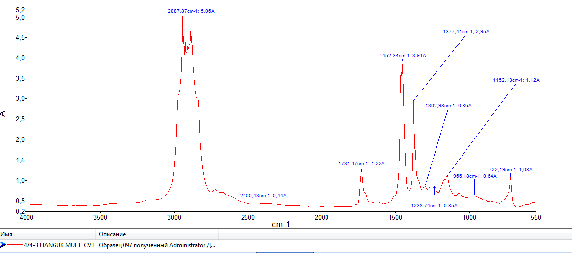

Справедливости ради, я тоже поискал на каких пакетах присадок у нас протестированные CVTF - они все жирнее по содержанию фосфора, бора, кальция. Либо это что то новое, что мы не видели. Бывают же ATF, с подобным низким содержанием у нормальных брендов. Либо тут какое то отступление от рецептуры.
Остальное все у него в норме. Сделано на кряке, нужная вязкость, сдало нормально Брукфильд -40С, коррозия на меди 1b - оценка хорошо, полимерный загуститель с окислением 28 как у всех. Пугает только неизвестность с пакетом присадок.
