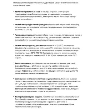

Мне одно интересно. Каким образом, автор тогда добился нитрации 15? Если его режимы были такие легкие, по большей части на ХХ.
Это когда по трассе шпаришь, можно при легком режиме добиться нитрации 15 - так как обороты высокие, за короткое время пролетает много топлива и воздуха. Но тут то как?
Screenshot_2025-04-23-15-24-24-107-edit_com.yandex.browser.thumb.jpg.3a3ae05543464113d75b7b8accafc068.jpg
Изменено пользователем kos7500
torcon возможно из-за холодного зимнего воздуха, его больше поступает в камеру сгорания, чем разряженного летнего. Вот пример, тоже много ХХ и нитрация 13.

У нас в Сургуте находится завод по стабилизации газоконденсата, в ЯНАО такой же. Может быть такое, что из-за  топлива из газа растёт нитрация?
8 минут назад, mixanix сказал:
Смотрите выше, что говорит об этом Petro-Canada. Думаю, здесь подходят  пункты 1, 2, 4.
