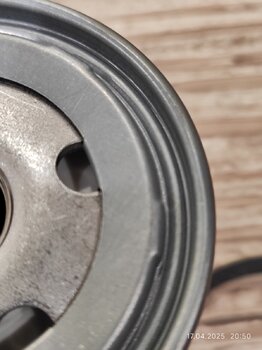

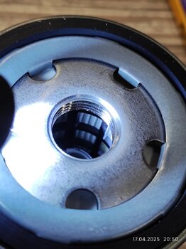

Этот Хенгст куплен неделю назад на Озоне.

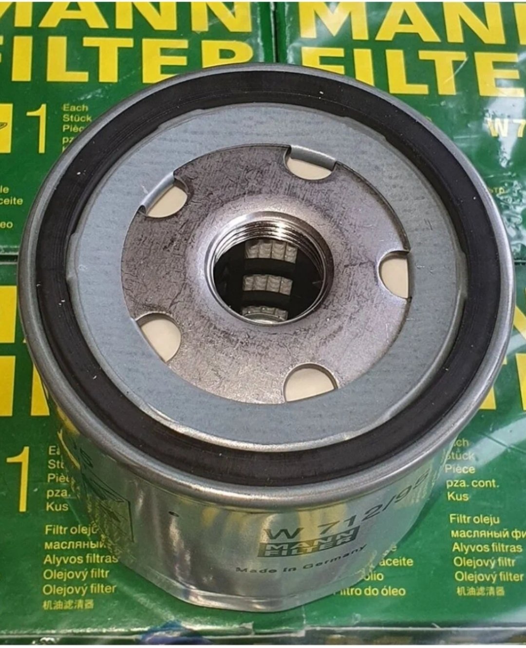

Только настоящий Hengst H317W01, как и VW 04E115561H - это Манн 712/95. То есть должен выглядеть вот так Screenshot_2025-04-18-02-50-40-390-edit_com.yandex.browser.thumb.jpg.a8e86d66467119dedbdf9865860e719f.jpg
А на вашем фото армирования не видно, зато хорошо видно заусенцы на резьбе. ;)
Изменено пользователем kos7500

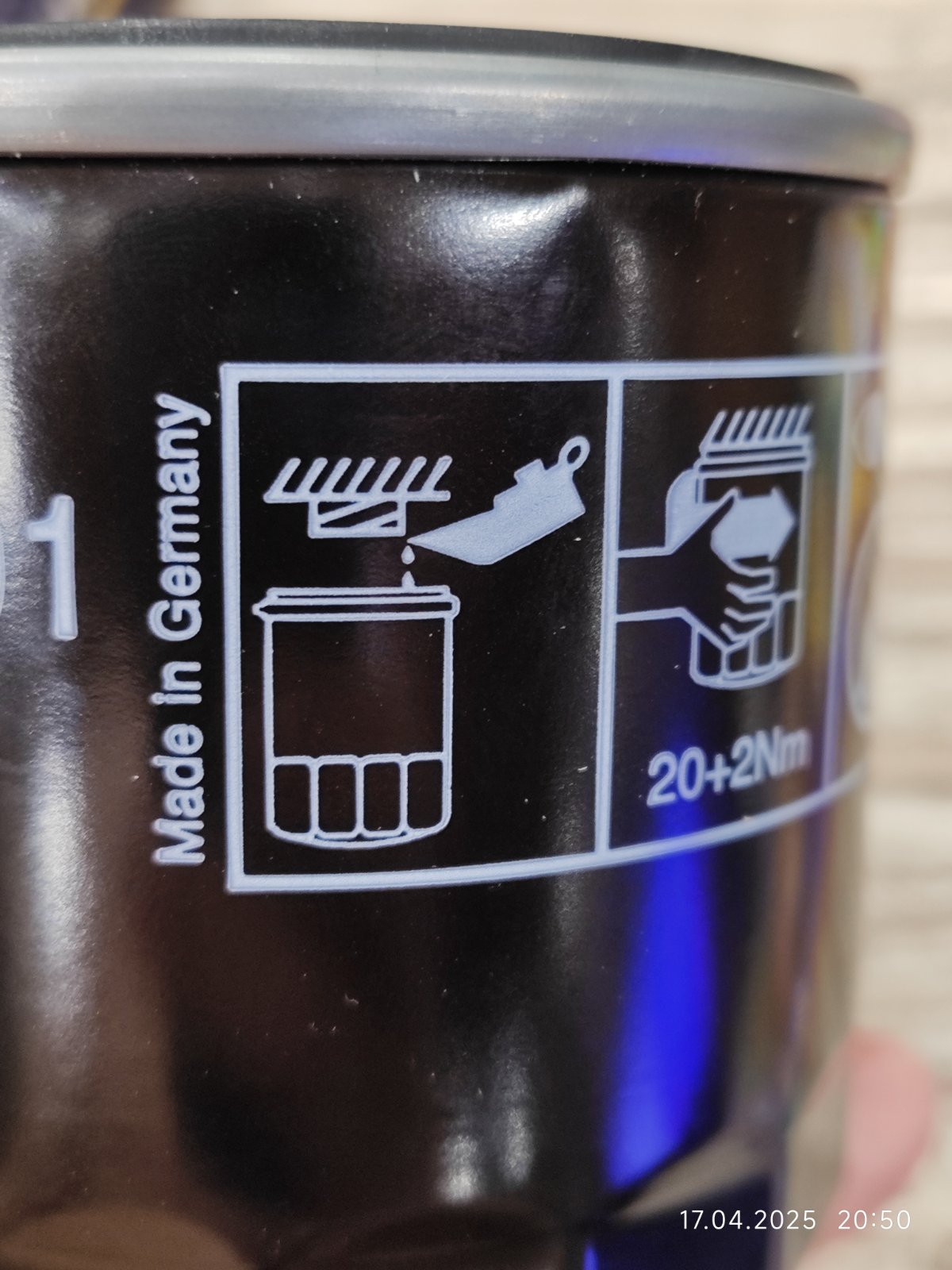

9 часов назад, alex323 сказал:
  Показать содержимое
Совершенно верно. Этот Хенгст куплен неделю назад на Озоне.
IMG_20250417_204944.thumb.jpg.fb823af2f9ffd01c146f9f04235166ba.jpgIMG_20250417_205010.thumb.jpg.fc9ca32771f32b30a8c9e324327d712d.jpgIMG_20250417_205030.thumb.jpg.491bc516339eada588d708d13f10b40d.jpgIMG_20250417_205010.thumb.jpg.fc9ca32771f32b30a8c9e324327d712d.jpgScreenshot_2025-04-17-20-51-34-996_com.drive2-edit.thumb.jpg.f25455251f807c60a58f248ff3d66d0b.jpg

Да тут по маркировке ясно. Она такая же как на той подделке, что мы уже тестировали и на куче других.
