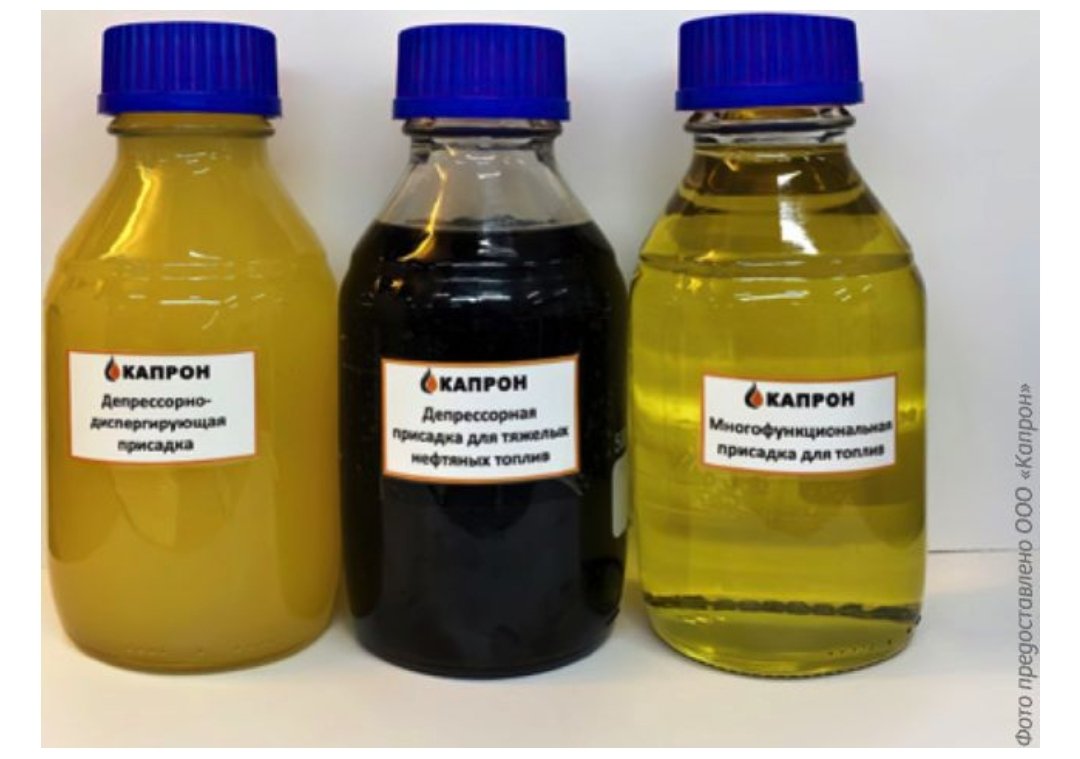

7 часов назад, Amorphis сказал:
Его там не может быть, он давно под санкциями
А других на планете Земля не существует. :D
Screenshot_2025-04-13-10-34-29-558-edit_com.yandex.browser.thumb.jpg.7a3e481400963e9074722552891243c6.jpg
Кстати, Infineum тоже под санкциями, однако каким-то образом присутствует в отечественных маслах. ;)
