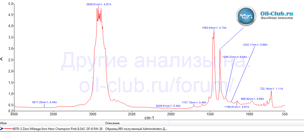

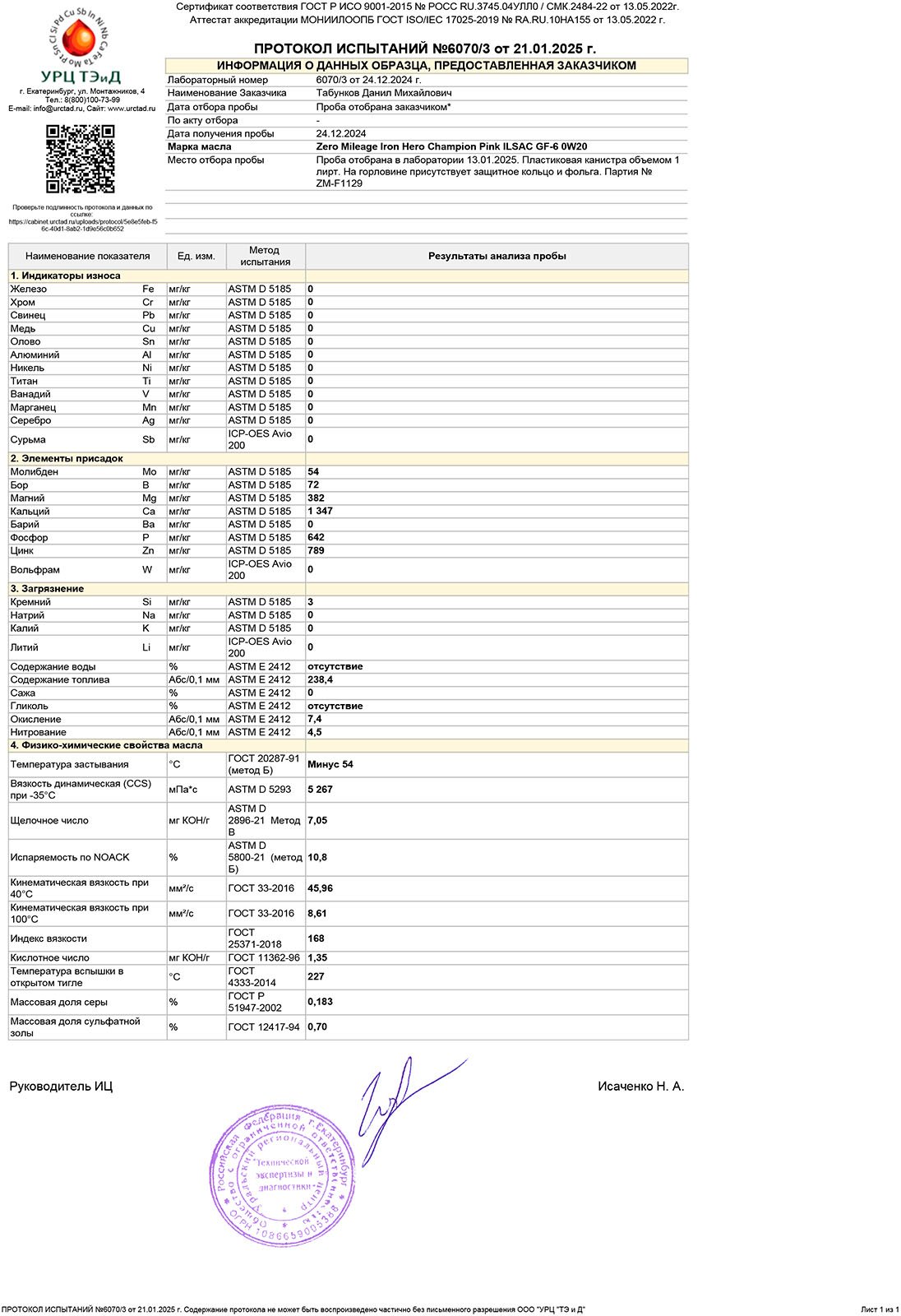

Хочется похвалить, что правильный полный анализ сделали, со спектром ИК, где например видно AN, так бы не узнали, что они там есть...
Чтобы было к чему стремиться. Делайте живые фото литрухи с лицевой и обратной стороны - там порой тоже много интересного. Хотя бы знать, как масло заявлено на банке...

Добавление ПАО небольшое есть (если конечно производитель не использует GTL/CTL) иначе как они добились -54С и NOACK 10,8%. В общем гидрокрекинг улучшенный ПАО и AN 5 скорее всего.
Если на высокую цену не смотреть, отличное масло. Пакет присадок реальный.
