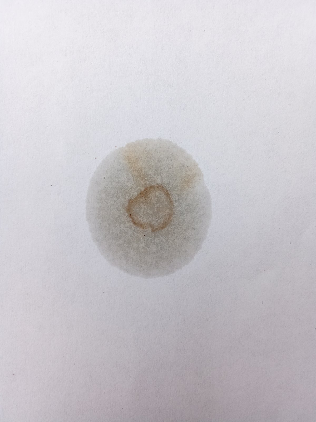

Нормальное масло будет более грязеемкое, в динамической промывке.
Масло это "губка"для впитывания шлама высокотемпературного.
2 минуты назад, Misha6112008 сказал:
Масло удерживает в себе отмытое.

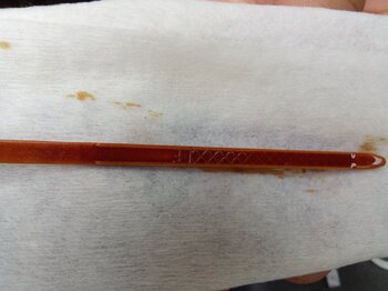

18.05.2025 в 07:11, dasin сказал:
Dexter почему не самой дешёвой минералкой? Условной Волгой.
По 2 банки промывки сразу заливалось, не хотелось слишком дешёвое лить.

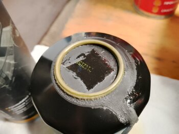

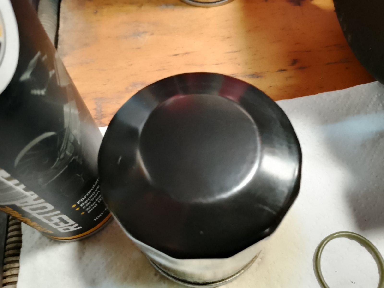

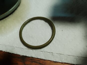

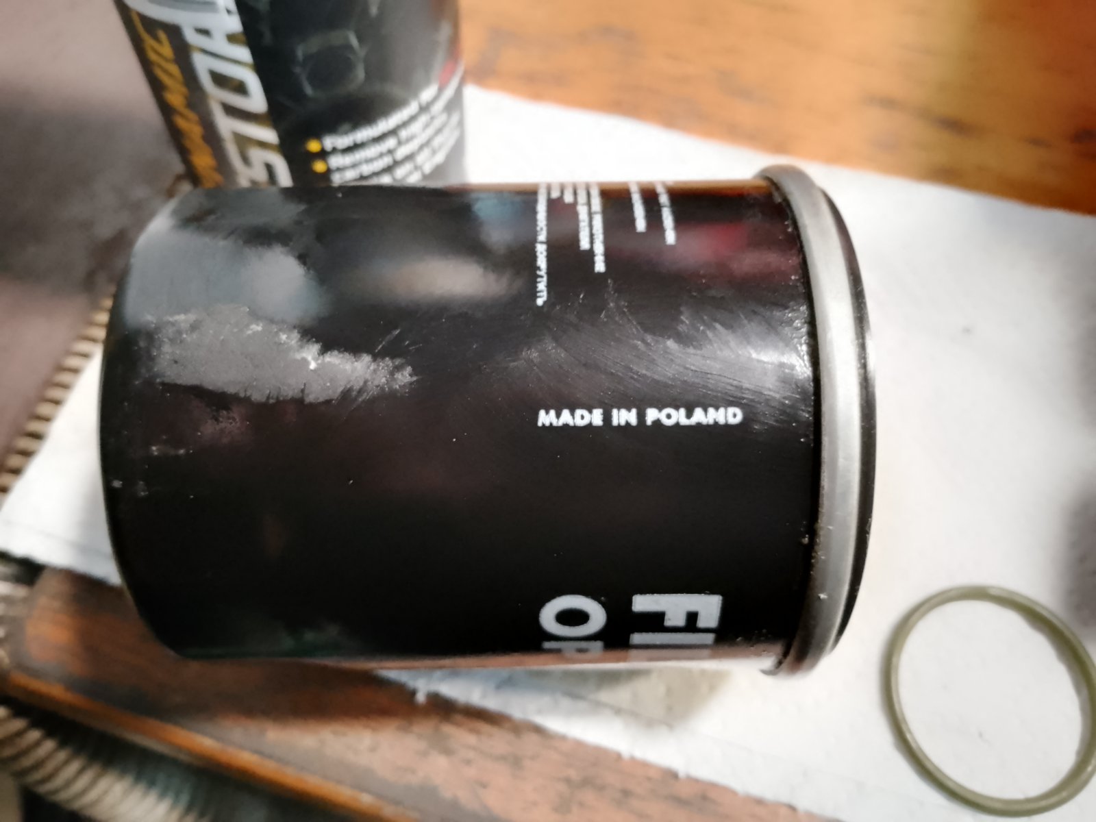

Dexter Подтверждаю, 24 часа состав превратился в белёсый гель, от рук плохо оттирается бумажной салфеткой. Пострадала только дата производства, краска не пострадала, кольцо клапана вкг в размерах не увеличилось.

Я говорил, что ClarionGuard безопасен к краске. Только 100-019 если хотите проверить , проверяйте на краске поддона, лобовины внутренней его части и клапанной крышке внутри. Потому, что 100-109 не повреждает гарантированно крашенные детали внутри ДВС, так как они красятся другой краской и другим способом. На остальные окрашенные детали гарантии не даем, что 100-019 не поднимет краску
