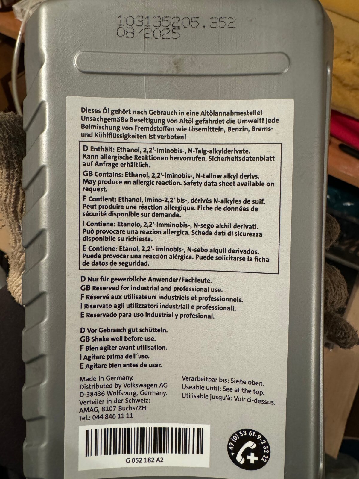

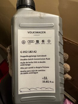

Фото моей канистры, изготовлено в августе 2022, было вскрыто в декабре 2023 для доливки в коробку т.к. протекла резинка корпуса фильтра. Куплено у бывшего официального дилера VW за конский ценник, осталось 350 мл. Если кому интересно можем скинуться на анализ, а я сам отвезу в УРЦ.
Изменено пользователем Дмитрий Борисович
фото
16 минут назад, Дмитрий Борисович сказал:
По крайней мере дата производства напечатана на оборотной стороне канистры как и должно быть,  а не на лицевой как на канистре в анализе...
Хотя бы по этому признаку уже можно отмести подделки.
4 минуты назад, fincons сказал:
Ещё и 9 цифр + 3
На подделки больше)
