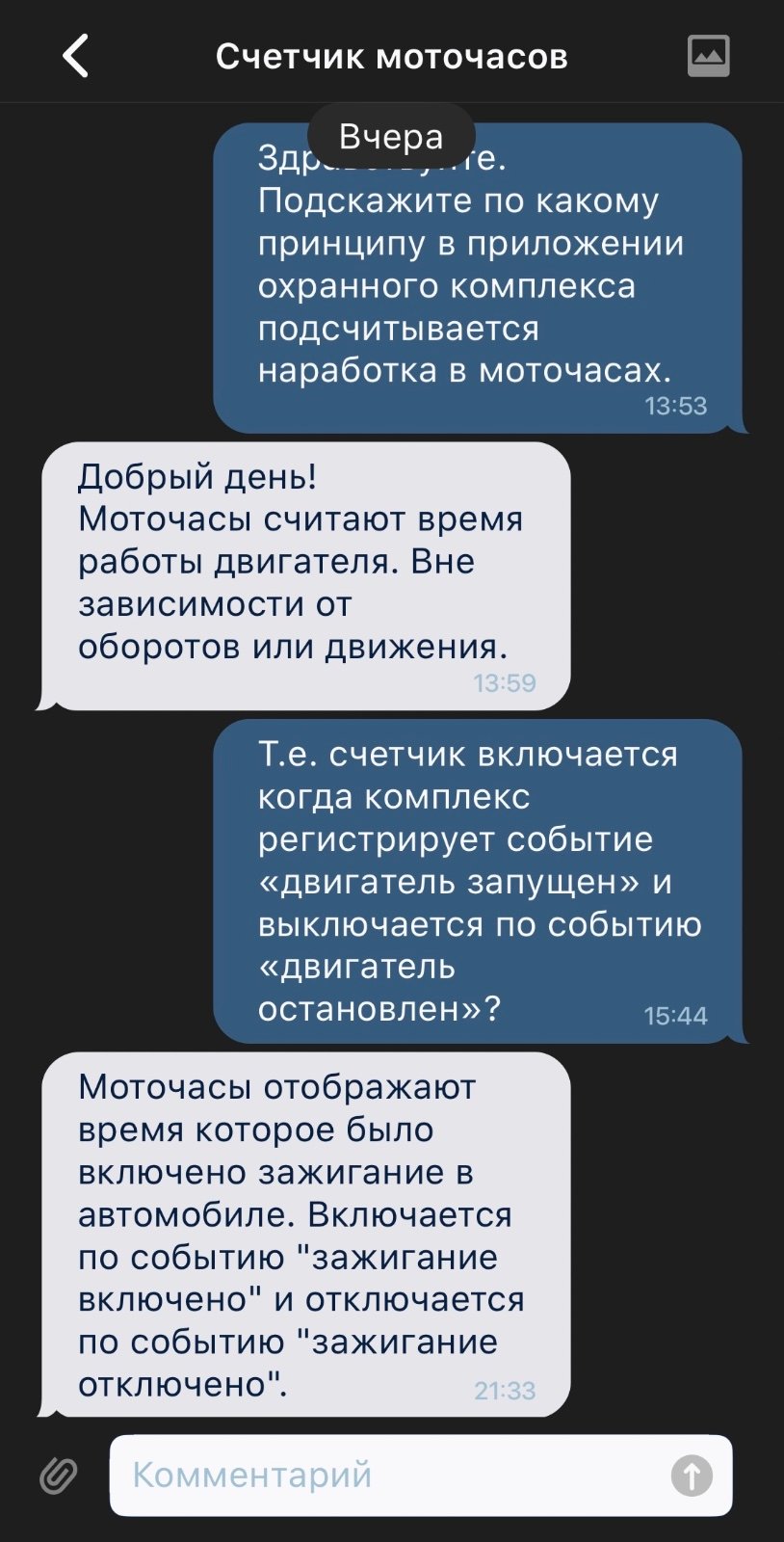

Ну во -первых чел что писал про глушилки это я. Да, Пандора работает так. А во-вторых другие писали что Старлайн так же не берет показания моточасов (наработки двигателя) из КАн-шины. Все примитивно. Пандора считает время работы двигателя по трекам, у Старлайна просто таймер, включающийся при включении и останавливающийся при выключении зажигания. Пока у меня не было GPS-модуля моточасы вообще не считались.
Ответ службы поддержки Пандора - 738471065_Opera_2025-02-27_113951_e_mail_ru.thumb.png.e6048ba9ec3f3a89352733605f8d80a2.png
Ответ службы поддержки Старлайн - 1950636534_Screenshot_20250227_232904_com.opera.browser.jpg.6fee2142031b5b1c74ec510ab9f322fe(1).thumb.jpg.d9edee829b1f6a63e4c9cdab9c7e72b1.jpg IMG_0444.jpeg.7fdd278b80e344d61df6f39df766e186.thumb.jpeg.344339b6e0846ef2fab7ba373cc79568.jpeg

Если в инструкции, вдруг, где-то написано, что мч считаются по вкл/выкл зажигания, а не по треку и это правда, то какая разница админ у компа или разработчик ПО вам это пишет?

Не важно, у них КАН-модуль одинаковый практически и все что они могут читать из КАН-а и передавать в него указано на официальном сайте.
