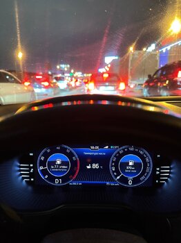

у меня прошита опция холодный термостат, на скорости 140-160км/ч не более 100С°, в пробках и того меньше, прилагаю. Так что вряд ли температура является причиной снижения щелочного. Может 100ка от Лукойл была хреновенькой, я отказался от нее уже, так как поговаривают настройщики, что стабильность на Лукойле при настройке чипа испарилась как утренний туман в лучах полуденного солнца.
Ну, дык это температура в среднем "по больнице"! Я о температуре в ЦПГ, на отжигах, она там максимальна. И если антифриз с "пеклом" контактирует условно, через толщу металла рубашки, то масло брызжет на внутренности ЦПГ, и температура его в тот момент довольно высока. Да и турбина на оборотах 4000 греется будь здоров, и масло через нее течет. Не знаю, я так думаю. :sad:
