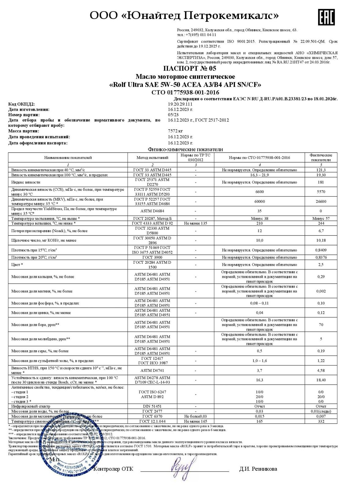

Вот на этом масле нет соответствующих надписей Racing и других подобных. Для чего делают такое масло? Ваше мнение. Паспорт качества прилагаю ниже.
Изменено пользователем Misha6112008
6 минут назад, Misha6112008 сказал:
Для Альфа Ромео, и для корчей разных, для чего ещё. )
В серийный ВАЗ оно нафиг не надо.
