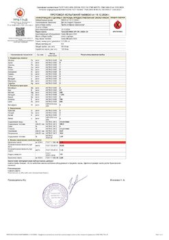

Tamashi 0W-20 API SP, ACEA C5 отработка на Geely Monjaro после 12 314км
17 минут назад, And сказал:
Имея опыт с сильным завышением кислотного числа в МИЦ сразу отправлял в две лабы.
Опыт двух ведущих лаб всегда интересен. Только кто из них завышает, а кто занижает? Тогда уж надо брать в качестве арбитра третий анализ какой-нибудь эталонной метрологической лаборатории, классом выше обеих лаб. У простых смертных такой возможности нет, поэтому сказал бы так: лучше ориентироваться на худший показатель каждой из лаб. Тогда не ошибёшься:wink:.
Свежего паспорт есть? А то на сайте "производителя" ни ИНН, ни адреса завода, ни наименования компании....
Если вспомнить старую лабу и взять свежее полнозольное масло на одном пакете, то старая лаба вроде как показывала такое же кислотное как УРЦТЭиД.
Сравните:
Старая лаба = 2,16
УРЦ = 2,11
МИЦ = 2,62
250 мч и масло всё.
Нам такое не нужно :mad:
torcon предлагаю у урц прибавлять 0.5 к кислотному и убавлять 0.5 от щелочного.
Вот свежий анализ именно этой партии.
Паспорт может запросить любой клиент через обратную связь на сайте или через торговых представителей.
3 минуты назад, mixanix сказал:
250 мч и масло всё.
все зависит от режимов эксплуатации.
2 минуты назад, Проходящий мимо сказал:
And а зачем нужно было делать перепробег от рекомендованного автопроизводителем в 10 тыс.км.? Просто интересно…
Не всегда бывает время для замены масла, машина используется для работы.
