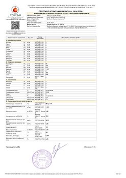

Volume Synline FE 5W-30 отработка на MB A200 (V177), M282.914 после 8 199 км
Спасибо за аналмз.
Двиг полное г... в этом авто, столько топлива налить это надо постараться.
А масло хорошее, с учётом того что МИЦ обычно занижает щелочное, его тут осталось около 5. Т.е. до 300-350 мч хватило бы.
кислотное число опять высокое, 234мч и куда то в небеса улетело. Ну не реально... Ладно там 2.3-2.5 согласен.
Пакет присадок кстати новый Infineum 6800. Если не принимать во внимание не реальное кислотное, нормально отработал, можно 300мч на этом масле.
Но опять же если будет только один город 100% то боюсь только 250мч.
