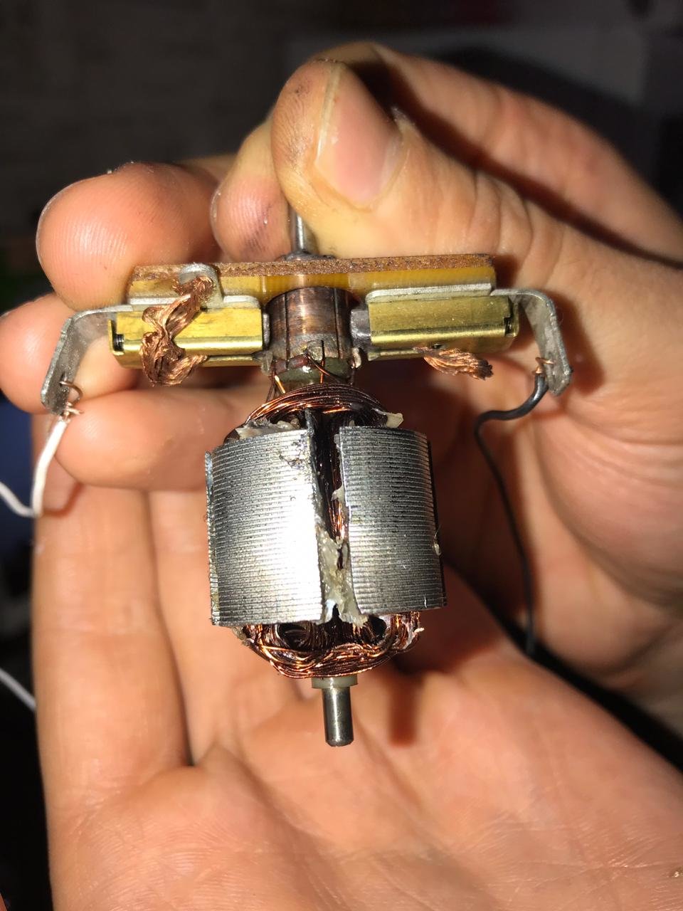

Ребят достался мне моторчик от ВАЗ с поплавленным пластиком на обмотке, в связи с чем он не работает, подскажите как можно его реанимировать, может где продается?

сама обмотка поплавлена на якоре?
если можно , то фото . и состояние коллектора и щёточного узла.

Вечером разберу его и сделаю фотографии, завтра утром выложу.
Может подскажет кто, сам моторчик (обмотку) наверняка не так сложно найти, от чего можно заменить на случай кончины?

если дело только в обмотке якоря и коллектор цел, то перемотать можно(обороты не большие, масса якоря маленькая,балансировка не потребуется.нужен провод подходящего диаметра, изоляция и паяльник.схема и количество витков в катушке "зарисовывается" при размотке якоря, а потом делается как было).
думаю что если заморочится то можно найти того кто этим занимается, не весь же электроинструмент сейчас одноразовый и дешманский.

выработка на коллекторе не критичная, главное чтобы он не был прогоревшим.
хорошо его прожарили, вся изоляция поплыла.
попробуйте найти рядом с собой мастерскую по восстановлению якорных электродвигателей. сложного я тут ничего не вижу, если не лентяи то должны взяться за ремонт.
Дак может найти с другого моторчика эту обмотку и поставить, я полагаю в том же новом моторчика 274.3730 стоит такой же, поправьте если не прав.
